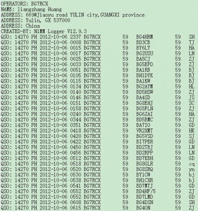

BA4EG 请帮看看我2012wapc 成绩为什么是零分?是录入错?格式不对?因为本人是头一次参加好多的地方都不懂。

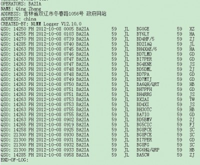

我的好像也没看到。虽然没弄几个。但是耽误别人成绩就不好啦

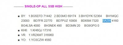

描述:BA2IA的成绩
这是BA2IA的成绩,好象一直都有;
BG7RCX的我查了,显示是0分,正在请小蜜蜂查原因。
对不起,回复迟了!
http://www.mulandxc.org/110
这个连接可以查2012年WAPC正式赛的成绩

我查了下收到的你们发来的原始LOG文件,发现BG7RCX的日志里少了一个元素,那就是自已的交换信息GX,因为计算成绩是软件自动计算的,现在还没有写出全自动检测错误原因的软件。
所以,软件自动计算成0分了。我们看下次如果遇到这种0分是不是人工再检查 下,或者写出软件检测出错误原因告诉交日志的人。
希望能够理解!谢谢支持!
