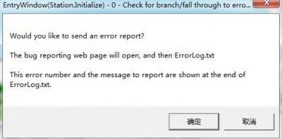

系统:WIN 7 32位.
N1MM版本:V13.1.0
前端时间重启后出现一次,把电脑给还原了,搞定!
昨天RTTY搞了一天,今早起来又出现这个情况,系统没做修改!
画面出图!

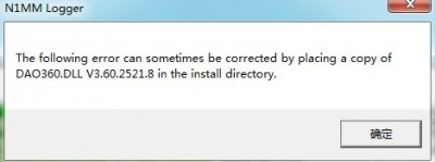

第二张点击确认后,出现一个链接,好像是像组反应情况用的!

描述:第一张
描述:第二张

下载了一个360.dll搞定!
