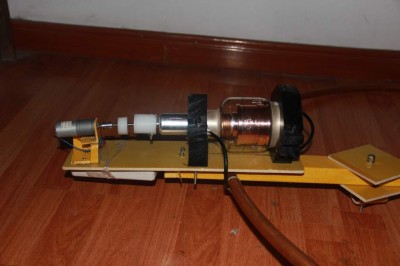

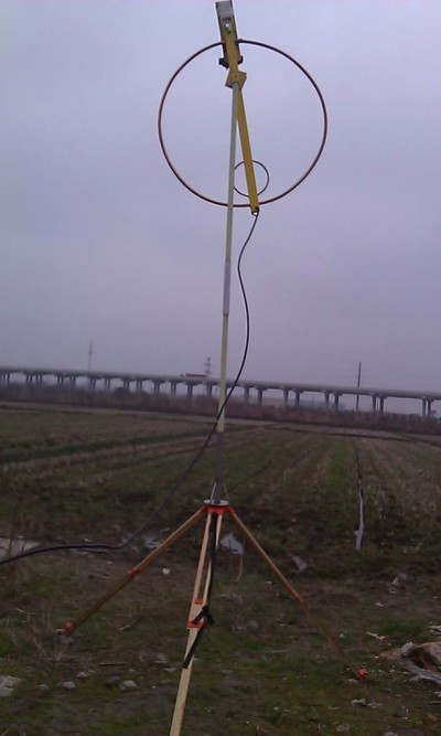

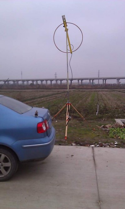

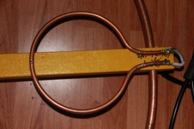

   物业不让天线上顶,为了解决短波手痒的问题,无奈之下只好自己DIY一个车载便携短波天线了。今天刚制做好了小环天线,去CQ了一下,没想到收获还是比较满意的。在20米波段从上海通联BH7NI、BG5IEY、BG4PMW、BG9XE、BG8NPI、BI7POP、BG4HIG等HAM朋友,其中最远的到了青海。现把我的制做方法与大家交流一下,不足之处请大家指教。

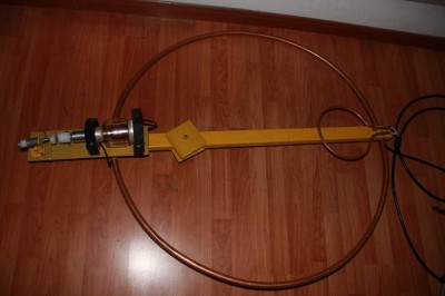

    上图:零件全是淘宝上买的。为便于车子上携带,环天线直径只有0.95米,最下面是水准仪三角架(可收起),中间的杆子是环氧玻璃钢管子(每根长1.2米,外径28mm,管壁厚2mm。共2根,用中间的铝管连接)。

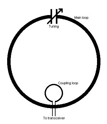

天线主体由主环(95cm直径大环,圆周有一段间距3cm的间隙与电容连接)、耦合环(20cm直径小环)及调谐电容机构组成。大环是由2cm直径的纯铜管弯成的,小环是由1cm直径的铜管弯成的,纯铜较软,手工弯就行。上述三个机构间用一根长度1.2米,宽5cm,高2.8cm的环氧玻璃钢方管固定,方管厚度为3mm,支撑上述机构,其强度绰绰有余了。电路原理见右上图.
上图:耦合环两头直接与50欧馈线以焊接方式连接,一头焊馈线芯,另一头焊屏蔽层。

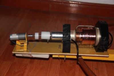

              电容及调谐机构:上图中玻璃灯样的东西是真空可变电容器。因为小环天线的发射电阻小,所以一般都用损耗较小的真空电容,而不用空气可变电容(据说这种电容还容易产生电弧)。上述真空电容的型号为CBK400/10/40,其最大电流40A,耐压10KV,电空从20-400PF可调。电容两端与大环间隙处的两个端子以焊接形式连接。调节是通过直流电机来实现的,没敢用进步或伺服电机,怕高频干扰。为避免受到环天线上高压的影响,电机是遥控启动的而没用有线控制器,遥控电路在下方的小机盒里,电机与控制器用9V方块电池供电,控制器是从小孩的废旧玩具里拆下来的。注意,这种天线工作时电压可高达几KV,所以一定要小心别在发射时触碰到它,更不能直接用手去调电容。
    在使用中我发现了一个快速调谐电容的方法:先将电台设定在需要的频率上。由于小环天线的Q值很高,带宽非常窄,所以在未调谐的情况下驻波非常高,因而不要去按PTT。直接通过电机调节电容,同时观察信号表,一般在电容没调谐的情况下背噪信号的强度示值是很低的,当电容被调节转动经过谐振点时,背噪会马上变大,继续前后微调电容直到背噪到达最高点,这时将发射功率放最小,按PTT讲话,大多数情况下此时电台的驻波表显示还是可以通话的,如果不满意可以前后微调一下电容,再按PTT,如此反复直到驻波降到自己满意。
如果想在室外长时间使用的话,上述方案目前还有待改进,因为电容及电机的防雨是个大问题。不过本人也做过试验:抛开调节电容、调节机构和小铜环(直径20cm的那个)等机构,直接将50欧馈线接在大环的间隙处,效果也不错的,从上海到广东深圳双方59+,即简单又适合户外长期架台,非常适合不方便架大天线的HAM,唯一缺点是要在电台和天线之间配一个天调,否则无法调谐。
最后再提醒一下:千万别在电台工作时触碰环天线哦。

4楼的朋友:大环与电容方案相同,就是用一根管子弯成圆环状,成圆环状后管子两端也不用接起来,留个2-3cm的间距,然后在这两个地方直接焊上馈线,一端焊馈线芯,另一端焊屏蔽层。从引处引出的馈线接天调,天调接电台就行了。从40米到15米都可调谐,其他的波段我没试过。
