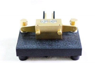

    经过前期的长时间试制积累经验后,优化了加工工艺,确定了制造流程,推出改进定型版本的双桨自动键。现已经交CNC工厂制作生产。该双桨自动键为11山寨某XX自动键。自动键主体采用黄铜材料由CNC(数控加工中心)加工制造。所用轴承采用进口件,轴杆为304不锈钢,特别是触点,采用和原厂一致的弧面触点,用超硬合金定做,直径达到6mm,确保几百万次敲击后仍能可靠接触,手感细腻流畅,触点动作干脆。底板为钢板CNC加工后喷塑。全新改进版本正式推出每套400元。史无前例的最具性价比自动键,支持淘宝交易。团购(5套以上)请再联系,价格有惊喜。

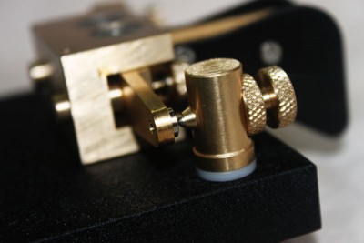

       这里要重点说下这个电键的触点,这个双桨自动键的灵魂就在这里。很多人认为触点么只要保持接触就可以了,所以自制健体最常见的就用继电器触点代替。事实上很多手键,就是用的是继电器触点,也很好用。原因么第一是取材方便,第二是由于手键的拍发速度低,基本上不大可能到达要“粘键”的地步,所以继电器触点使用毫无问题。但是用在自动键上就不一样了,很多高手可以轻而易举达到40wpm的境界,这对于用继电器触点的电键来说就有些问题了。本地一HAM大佬就说过用BY-2自动键,到30 wpm就“粘键”,而用KENT双桨键,到40wpm都没问题,原因就在这个触点上。实际使用中,电键可以认为是个电压控制器,触点中流过的电流是非常小的,完全不用去计较。电键的作用是保持可靠的电路通段,切开闭合干脆利落是最关键的。原厂KENT键采用的是双圆弧触点,两个弧面接触,形成的是点接触,而继电器触点,因为工作方式的不同,是面接触,这就注定采用常规平面触点或者继电器触点的电键高速拍发状态下会“粘键”!
     经过反复试验研究之后发现原厂键的奥秘,于是花大代价定做了超硬合金触点,现在出来的电键毫不夸张地说,无论外观和使用手感上,都已经达到了和原厂键基本一致的程度。上面这些技术问题,咱也不保留了,给HAM朋友们自制或购买自动键做个参考吧。
