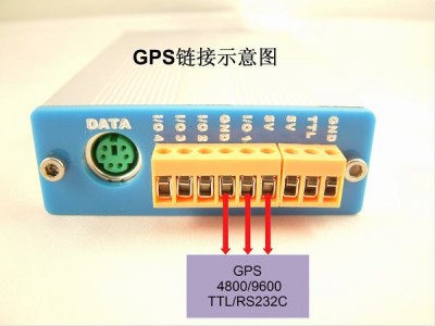

应大家要求,网络版51TNC支持GPS啦
固件
NET51TNC设置2.3及20130204最新固件.rar (1156 K) 下载次数:49
支持连接TTL电平的GPS和RS232C电平的GPS,支持速率4800和9600自动识别
GPS功能需要APRS_W5100_20130204.hex固件才能支持。
更新APRS_W5100_20130204.hex固件后,TNC将增加GPS支持功能。
升级固件后的TNC,由于TNC存储器中之前没有相关GPS参数,首次连接可能会提示出错。
通过如下2种方法之一解决。
1、  忽略设置软件错误提示,在设置软件“电台设置”中设置GPS参数,点保存,TNC重新通电即可。
2、  或直接点击“数据监控”中的“重置”键即可。重置后,IP地址默认192.168.1.120。
软件注意事项:
1、  每次GPS检测通讯时间约1-2秒,不使用GPS时,GPS的基准时间应设0,即关闭GPS。
2、  GPS每次通讯成功,TNC将当前的GPS定位数据,执行如下操作:
a、  按KISS格式,9600速率,蓝牙串口输出给手机或电脑
b、  按KISS格式,电台发送
c、  如果APRS.IS服务器连接,则按UI格式发往APRS.IS服务器
d、  如果设置软件客户端连接,则按UI格式发往客户端监控
e、  如果APRS.HELLOCQ.NET服务器连接,则按UI格式发往APRS.HELLOCQ.NET服务器

马工,Gps可用蓝牙模块联接否?我手上正好有一个蓝牙gps模块?
