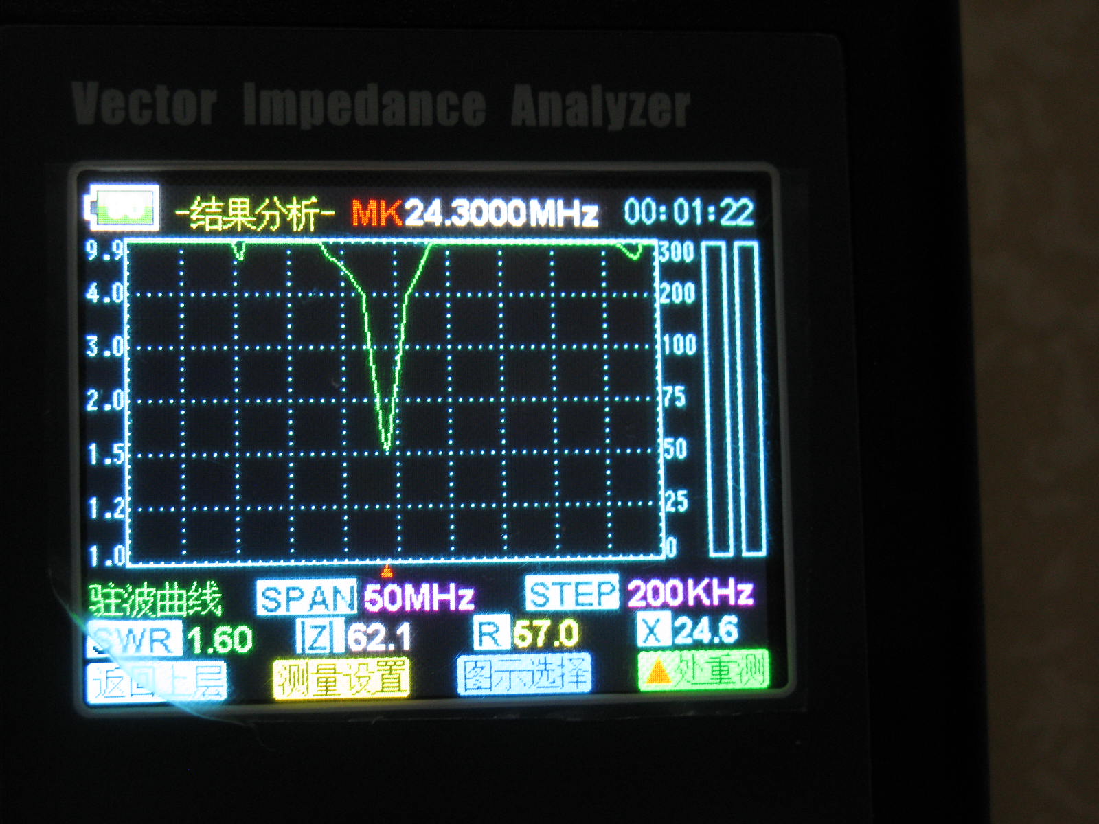

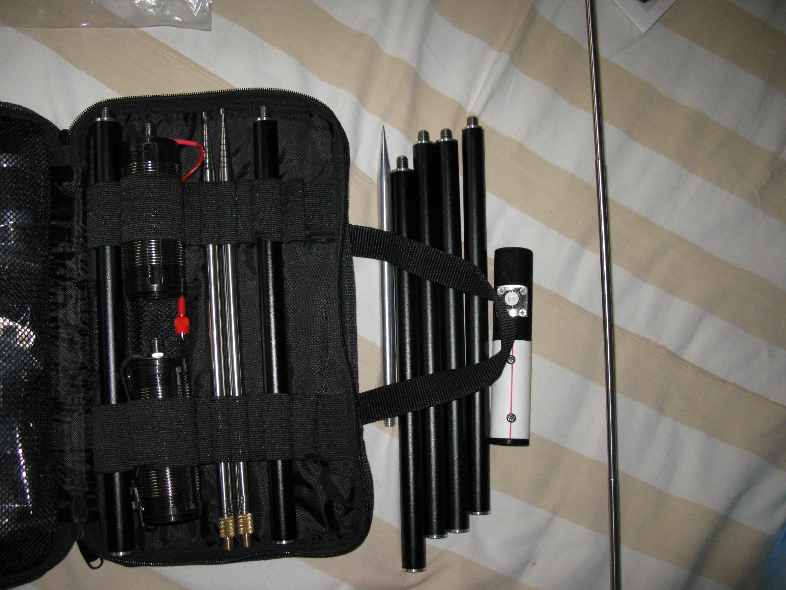

1)首先看看我的天线,PAC-12天线以及PAC-7天线,在家里空间有限,只能按PAC-12的方式连接;

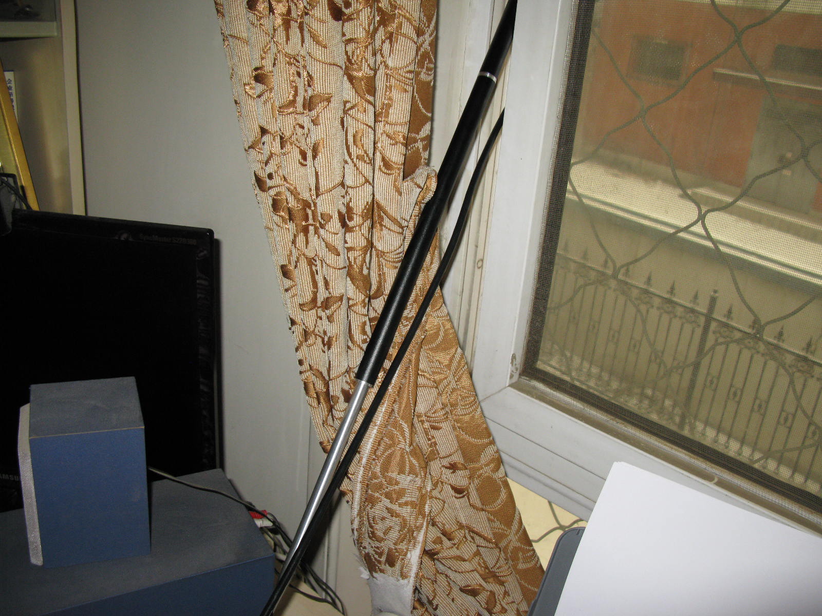

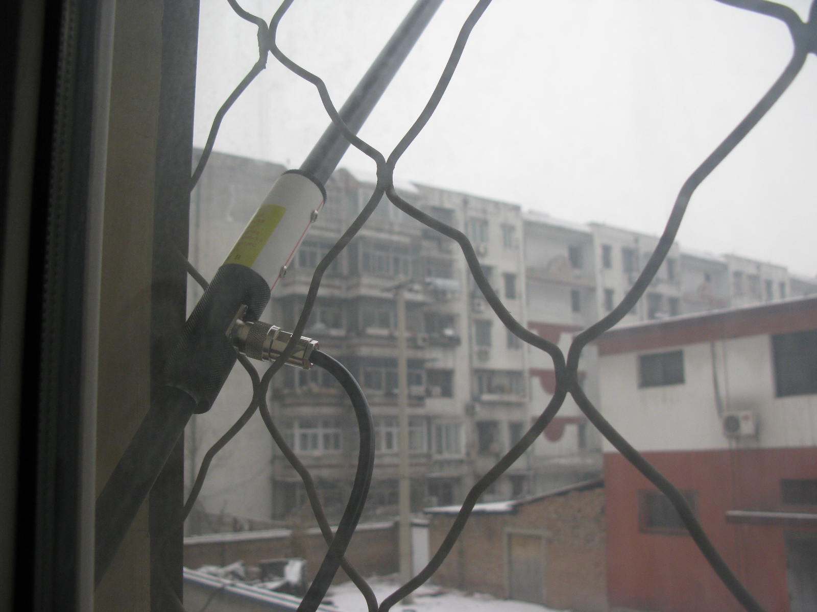

2)天线从阳台伸出去,没有用加感线圈,无法接地网,只好将馈线屏蔽部分与防盗网接通,也算是地网了;
3)地锚在室内只起平衡作用;
4)天线分析仪测量24.3MHz驻波最小;

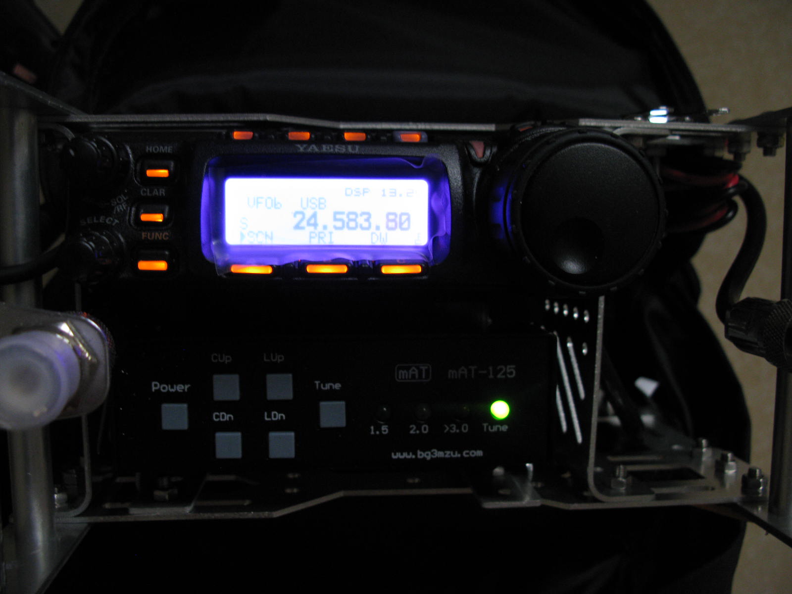

5)自己组装的背负系统,ft-857D+125自动天调+20ah蓄电池(很重);
6)电池在最下面,蓝色的部分,刚刚与背负架匹配;

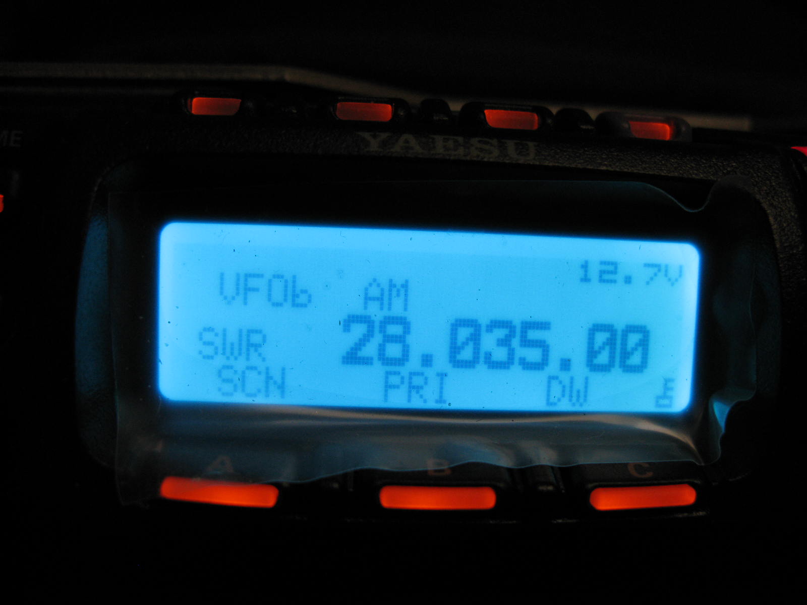

7)搜索频率,在24.583、28.083两个频点分别呼叫多次,没有取得连通,天气太冷,关窗收天线。

24.583超出了业余电台的频率范围,28.083在CW常用的频率范围内

天线架在阳台上,加个地网要好点

bg2rah:24.583超出了业余电台的频率范围,28.083在CW常用的频率范围内 (2013-02-03 22:19)
切中要害!频率和模式不对,没有通联是完全正常的,下次去14.270或者晚上到7.050去用SSB模式试试吧。

没看到地网,靠天调拉下来不如自然谐振效率高,为什么不试试20米和15米usb?
