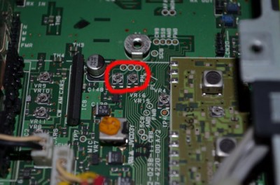

只看该作者 7楼 发表于: 2013-03-30
网上查说是调整VR14(100W),VR15(10W),VR16(50W)可是没有找到VR14,另外VR15和VR16是不是图片上边的这两个电位器?谢谢帮忙了。

只看该作者 8楼 发表于: 2013-03-30
大一点的图片

只看该作者 10楼 发表于: 2013-03-31
维修手册上有啊,照猫画虎,准备好假负载,调整三个电位器即可。调到到180W温度也不会过高。呵呵。

只看该作者 11楼 发表于: 2013-03-31
回 bd2bh 的帖子
bd2bh:维修手册上有啊,照猫画虎,准备好假负载,调整三个电位器即可。调到到180W温度也不会过高。呵呵。 (2013-03-31 10:41)
VR15和VR16是不是图片上边的这两个电位器?谢谢.
