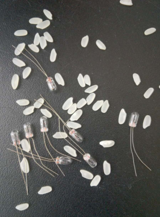

这个机器的屏幕灯时亮时部亮,现在彻底不亮了,请问该检查哪里?
看看是不是灯丝断了,换上啊。

这个机器的显示不是液晶屏,所以不是背光坏了
