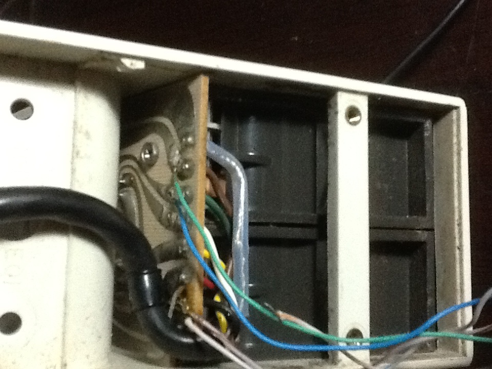

近日,从网上购得一个台式话筒,tmn1008c摩托的,想改到icom的车台上,代替手咪,改了半天只找到ptt控制线路,mic上没声音,郁闷!请朋友们帮助我!图片发不了
离线bdh
75
只看该作者 1楼 发表于: 2013-02-01
用手触摸话筒柱极体有交流噪音,但是不出语音

这是台子前面
离线bdh
75
只看该作者 3楼 发表于: 2013-02-01
底座接线方式

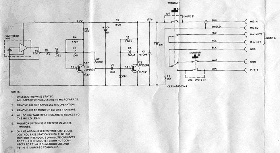

摩托台咪接线图,但是只能ptt,不能出语音
icom211车台手咪接口定义如下:
1)         +8V 直流输出(最大10mA)
2)         频道加/减
3)         8V 控制 入
4)         PTT
5)         GND 麦克接地
6)         MIC 麦克输入
7)         GND 接地
8)         DATA IN数据输入

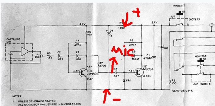

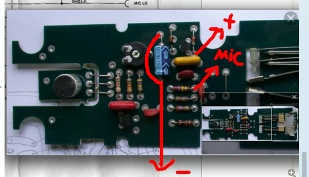

不是柱极体的问题,在本市ham的帮助下改造成功。主要是要把8伏电加在线路上,同时把mic的接口前挪。具体如下,看图。感谢帮助我的朋友。
离线bdh
75
只看该作者 13楼 发表于: 2013-02-02
原ptt接触点不变。我使用的是八针网线和水晶头。按照icom手咪线续,接1、4、5、6,7五个接口点,接在icom211车台上,使用良好。

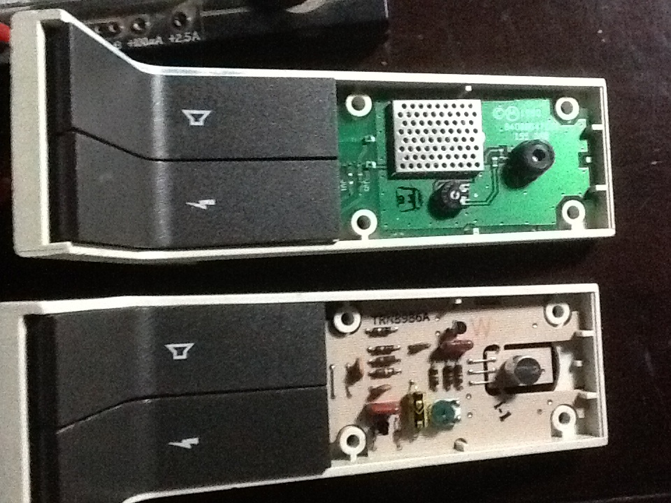

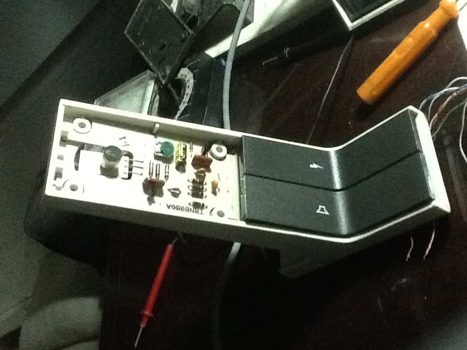

只看该作者 15楼 发表于: 2013-02-02
还有一台贴片版的台咪,明天继续改造。
离线bdh
75
只看该作者 16楼 发表于: 2013-02-02
贴片版台咪改造成功,通联效果很好。

bdh:[图片]还有一台贴片版的台咪,明天继续改造。 (2013-02-02 02:41)
我有一台是贴片版的,不会改
