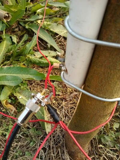

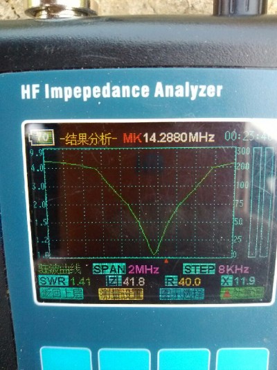

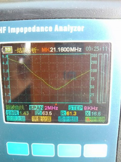

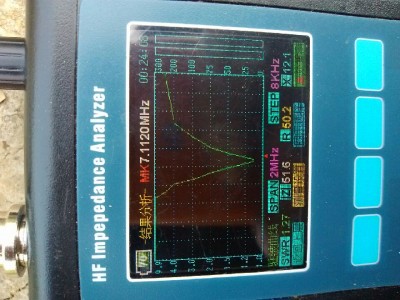

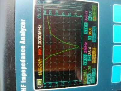

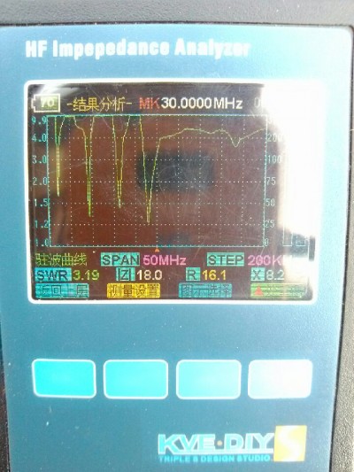

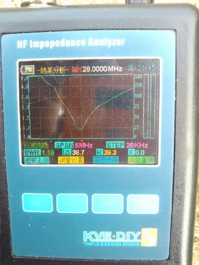

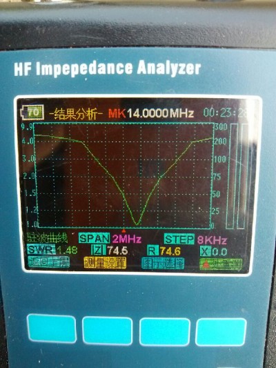

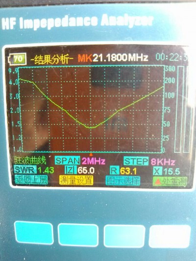

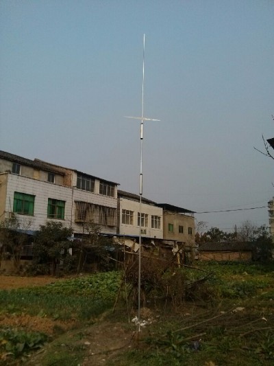

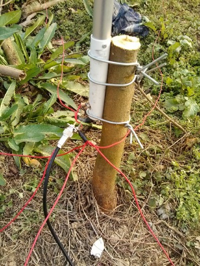

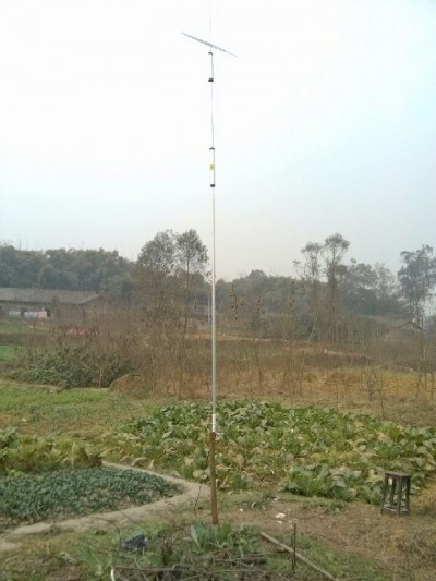

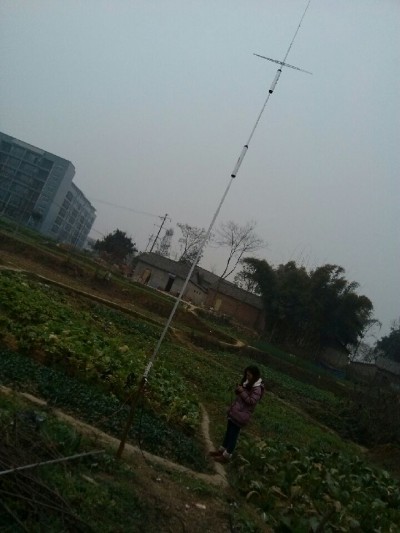

欢迎板砖!经过3天折腾,应该是成功了:地网5根4米长;开始时馈电点离地约1点5米,认为高度架高提高效率,但忽视细节:地网与振子夹角约120度,这时谐振点很离谱,如10米谐振点到26MHz,15米到了20.2MHz,40米与20米能调整自如。我试着改变地网与振子夹角:把地网末端抬高与馈电点同高,奇迹出现了,各波段正常了,下午把馈电点降低,地网末端降低,现在状态是地网基本与主振子垂直。昨天晚上发现,这个天线在6米居然有1.7左右的驻波,哇咔咔!最近6米传播上来了,也通了些电台了。
最近下雨,下雨谐振点下降太多太多,无法使用;下午用胶带把可能进水的地方全部封好,晚上下了1个多小时的雨,驻波正常了!
[ 此帖被BD8SZ在2013-09-25 22:33重新编辑 ]

大白象来了
18937
只看该作者 2楼 发表于: 2013-01-31
有上午的图
18937
只看该作者 3楼 发表于: 2013-01-31
超级简单,现在要做的就是加地网提高效率!主要注意调整地网与振子的角度!

直接锯棵树啊。。。O(∩_∩)O哈哈~

不知道在阳台水平架设怎么样

可惜那棵小小树了
由于架设条件限制,去年我也用半个730做了一根,感觉效率一般,不知LZ的天线怎样。

呵呵,驻波很好看,但是效率未必最佳。
5米地网只是针对20m.如果不求效率,不加地网一样可以调整出漂亮的驻波的。这就犹如一些人拉一条长线加ATU,没有用地网,照样可以将驻波调整到1.5以下一样。
天线作为电磁波的能量转换载体:其原理实质上就是,在两块分开极板的电容的间,向空间辐射电磁波。如同电灯一样,它要工作就必须有回路,否则就不能工作(亮)或者很好的工作(极为暗淡)。只是我们看不见摸不到罢了。有人说我不用人工地网不是也能发射吗,是的,但是它是通过馈线,电台,电源线间的电容耦合,形成了一个无奈的回路。好的天馈系统,天线作为负载,馈线是不应该辐射、泄漏电磁波的,否则就会产生电磁干扰,接收噪声增大,发射效率极大降低。

谢谢bd2bh大大的提示,我是4米的地网5根,下步打算增加到20几根,再看效果,现在是把匹配搞定,并不意味就能有良好的效果,我会继续改进

回  10楼(毕加索)的帖子
第10楼毕加索于2013-01-31 18:17发表的:
飞机翼的位置安装不对啊,还要往上些
那个可以调节阻抗,每个天线情况不尽相同
桑树,春天开始疯长
18937
只看该作者 15楼 发表于: 2013-01-31
可能明天bh8bzi给我做的发黑钢板底座就到了,到了上真相。
