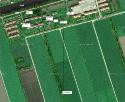

接收天线是我这次的痛啊。在家准备了2个晚上的4 X K9AY天线,最后发挥的作用,还不如我那个倒L 来的实际。可能是我对她太有期望了。由于架设位置上有2个地方被别人占用,一个变成了停车位,一个变成了小道,不得不挪动原先定的位置。另外发觉4 X K9AY的架设来的复杂,并且需要连接很多的控制件,我就光捣鼓制作这些5个连接盒,就用了我2个晚上,而且有很多的线头需要制作,当时那两个晚上我想死的心都有了,所以对她抱有很大的期望。但是,最后是失望。并且,我那个位置是 20米见方,对160米来说,就算是做上了相控阵电路,实际的效果也并不是很好,可能我太高估了我自己,也可能,我那里不适合4 X K9AY了。

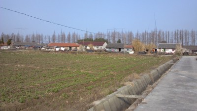

接收天线的问题,我周日早上,乘着CQ关台睡觉的空隙,出去看了一下,上帝是很公平的,房门关上的同时,又帮你开了一扇窗。我看见了架设BEVERAGES的希望。我的南方是一直到海边的农田,而且那里是上海的蔬菜种植基地,基本上是没人的。田与田之间有宽5米的防风林,而且这个林子就在我电台室的正南面一直延伸1公里多。那个林子可以很好的永久架设一条馈线,和一条永久面对350度的BEVERAGE天线。这个时候我来劲了,和BA4ALC一顿胡侃以后,我确定了架设方案。并且计算了一下成本,真的是很便宜的东西。我就在想当年我为什么没去想过呢?原因是我不想去铺设这个500米的馈线。当听见BA4ALC说这个馈线是可以最便宜的那种的时候,我心动了。整个BEVERAGES系统价格不到1500元。呵呵。
随着CW 160米比赛的结束,星火农场的天线布局已经明确。将来拥有的是4条主力SB (两条可旋转)一条主力40米4ELE(可旋转) 和80 GP (20米高) 和160 倒L(22米高) 还会有一条WARC版本的SB做平时使用。接收天线将是覆盖120度范围的4 BEVERAGES系统(当然常用的是一条永久架设,比赛的时候各位OP帮忙插一下竹条即可)去除BEVERAGES的面积,整个天线群的东西跨度将达到200米。

上传2张照片以作留念:
第1张 现有天线情况西边部分
第2张 天线全图

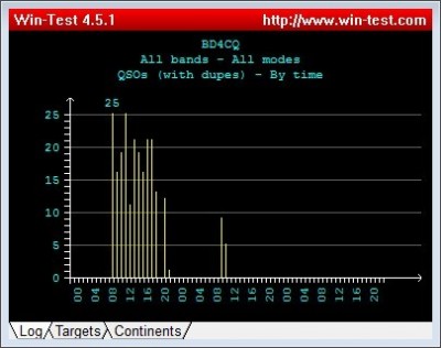

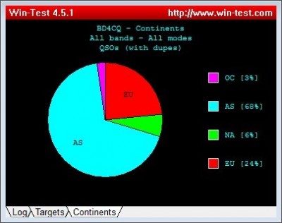

感谢CB和他的父亲,架设天线忙碌了一整天,我这个小身板干不了体力活
感谢BA4ALC的指导,才让我这第一次玩160m的菜鸟,做到了30DXCC
成绩如下:
