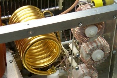

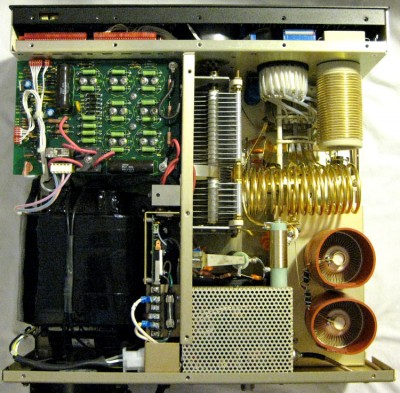

这还真是个话题,见过400瓦发射机的镀银线圈,还见过镀金的线圈,还没有见过镀银的天线呢

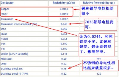

老外也讨论过:
我不会把镀银线浪费在天线上。看个EZNEC软件模拟出的例子吧,对于160米段天线,使用12号铜线,天线增益为6.27dBi,使用银线增益为6.27dBi(与铜线相同),由于EZNEC的计算分辨率是0.01dB,因此可以说铜线和银线的差别小于0.01dB(如果是镀银线,差别就更小了)。
原文:http://www.eham.net/ehamforum/smf/index.php?ehamsid=87tp89nof6ij6hknmj1c9hpkp5&topic=60594.0;wap2
wouldn't waste silver plated wire on an antenna.  Here is an example from EZNEC.  For a 160 meter antenna using #12 copper wire the gain was 6.27 dBi straight up.  Using silver wire the gain was 6.27 dBi straight up.  So the difference is something less than the resolution of EZNEC, 0.01 dB.
Jerry, K4SAV

小环天线可以用,其他天线没用。原因:辐射电阻和直流电阻

4781
只看该作者 14楼 发表于: 2013-01-31
小环天线的辐射电阻大多数在1欧以下,也就是说,辐射电阻跟导体电阻在同一个数量级,因此导体电阻对辐射效率的影响不容忽视。
这也是为什么小环天线要用胳膊粗的铜管来做导体的原因
而正常尺寸的天线,辐射电阻大得多,与导体电阻有2个数量级以上的差异,因此导体对辐射效率的影响可以忽略不计。
当然,电阻是越低越好的,如果不计成本的话。
我这里只考虑辐射电阻和导体直流电阻之间的因素,没有考虑不同材质的高频特性造成的差异。

光从电性能来说,银比金要好。
从耐候性来说,金最好!
