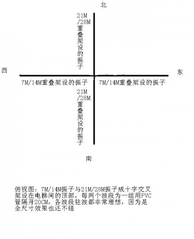

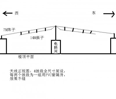

      我使用的是1/4波长的4波段全尺寸倒V天线,每两个波段为一个方向,振子用PVC管隔开,4个波段分为两组,成十字交叉架设在三个电梯间上,馈线绕制的空心巴伦据下部电梯间顶2米左右,7M和14M两个波段据楼顶最低点也要在两米以上,因为21M/28M两个波段南北架设在中间的电梯间上所以最低点距离电梯间顶只有30CM左右。但四个波段的主播最低点基本都是1.0,效果也很不错,与我通联过的朋友还是比较认可的,之前使用的国产730正V天线,考虑到正V有陷波器,所以架设了这个全尺寸,虽然发射仰角有变化,但个人感觉效果比正V一点不差啊。唯一困惑的的就是无论正V还是倒V,我那7M/14M的噪音24小时基本都是9个s,21M平时5个s,28M基本倒是不起表,问离我家不足500的一位HAM,他说他那里7M基本也是9个s的噪音,不知大家短波的通联环境怎么样,是不是只能上YAGI才能降低噪音提高信号可辨度了,希望大家谈谈您的短波架设方式及各波段的本底噪音。
我的天线示意图如下:将就看吧

我的天线示意图如下:将就看吧
