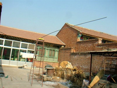

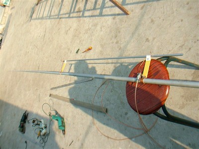

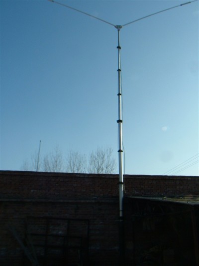

和 那个业余无线电设计手册 说的出入不大就差2cm
下周有时间装配
邓宏亮 BG3QAI

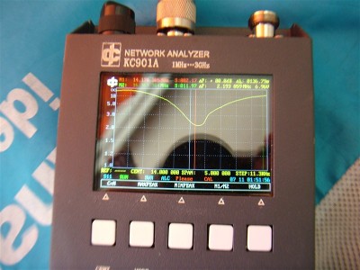

KC901  也帮了大忙 基本没怎么费事。上去调了两次 就看出波谷了 驻波有点高很正常
另外体验了 铝管的7075  的强度 损失了三个钻头(这个钻头可是德国随设备来的,专门钻不锈钢的)
邓宏亮 BG3QAI

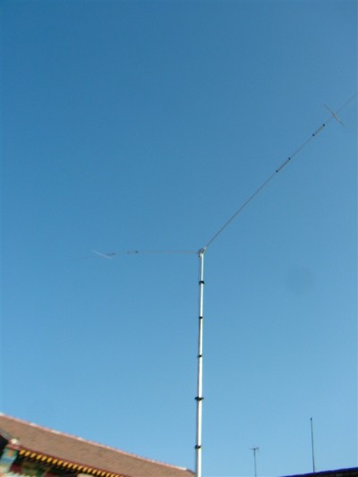

顺便上几张正v的图
邓宏亮 BG3QAI

只看该作者 10楼 发表于: 2013-02-08

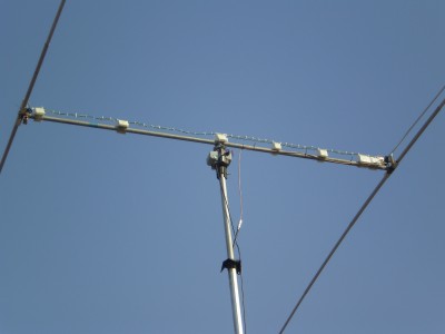

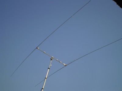

    今天顶着寒风把天线装好了 ,太匆忙了很多地方都是凑合,测试结果不是很满意。 带宽太窄, 完全靠电容匹配把驻波降下来,不加电容驻波5 。 最后测试方向性很好。晚上拆下了打算开春再弄,画个逗号。
明天继续用正V
邓宏亮 BG3QAI
