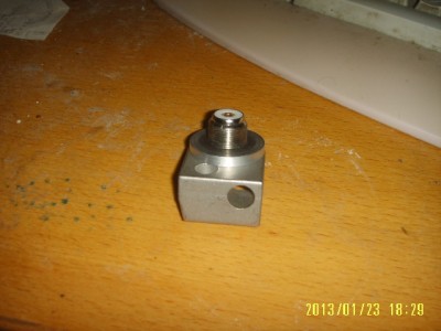

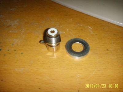

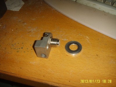

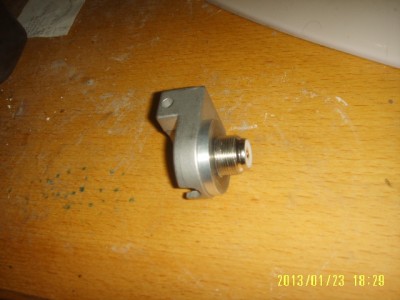

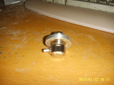

前几天用7900天线拧在天线座上,不到底.如果侧向力大些会把M座撅折.
做了一个垫圈,是这个样子:
  垫圈上攻有M16*1的螺纹
