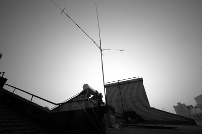

今天在BG4ALZ的全力帮助下,两个人一起把750V和X700H升上了我的屋顶

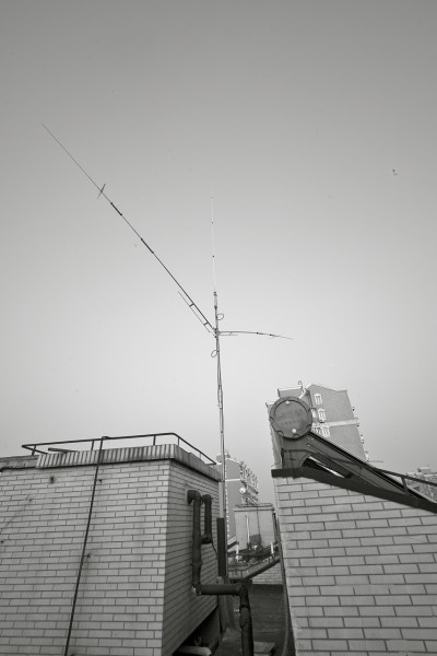

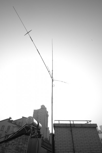

这次用了2根3米长的自来水管,外径50mm,用一段60mm的管子套接起来。固定在屋顶水箱的边上,管子底部距离地面80cm。
这样,X700H的高度应该超过6米,而正V天线的高度大概在5.5米。

用天线分析仪测试下来,各波段的主要频点及驻波比:
435.800                 1.0
143.000                 1.2
51.200                   1.3
29.600                   1.4
21.300                   1.4
14.300                   1.3

因为要拍下750V的“硕长臂膀”啊
正V单臂长5米多,X700H下方的管子高度也有6米多,
所以显不出高度了

X700H长度7米2
下面钢管6米
底下怎么固定的
没看见拉绳
不需要避雷?

没有用拉绳。
固定用了一根800mm长 的方管(140mm),两侧各焊了一根65mm的角铁,用12mm的膨胀螺丝固定在水箱一侧。
