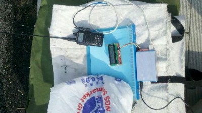

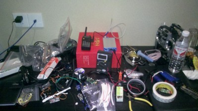

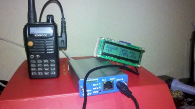

aprs设备地面测试完毕,明日如果天气正常上天测试。。。
其中颇费周折。。。等飞行完毕在详细一一道来。。。

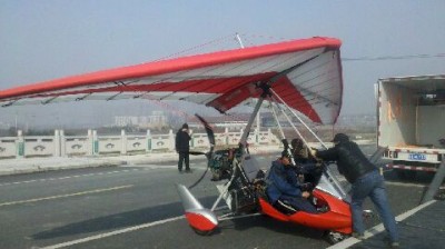

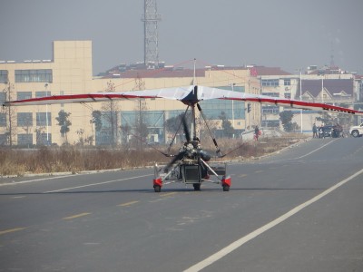

20号已经试飞。由于发射手咪问题没有安装aprs设备。明日天气好的话就上天测试了。呵呵。。
BG0AUB

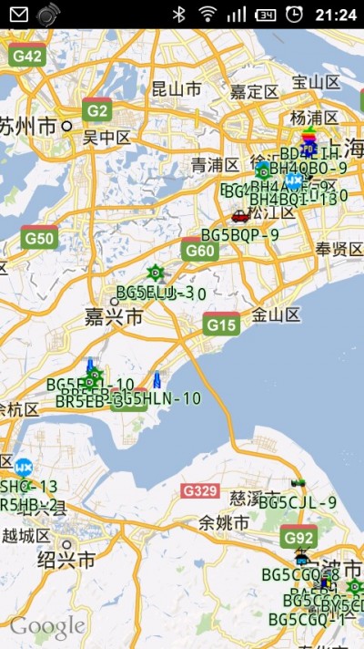

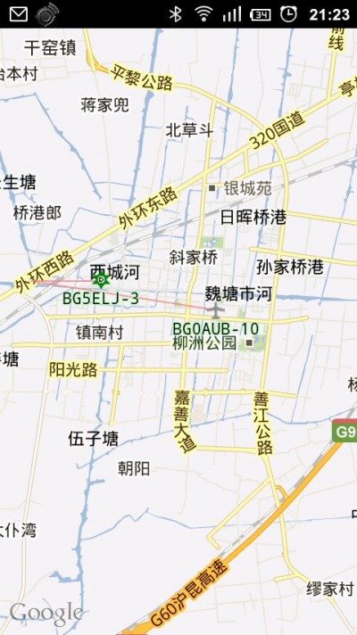

哇,忽然发现是在浙江?还使用了144.39MHz频率?赞,飞到天上说不定杭州这边的台站也能收到了,期待效果。

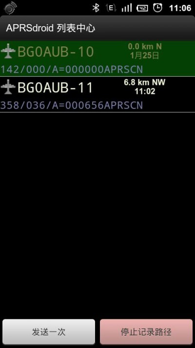

另外,给楼主提个建议,您的台站呼号应该使用-11的SSID,不是-10,根据APRS的SSID协议规范,-10一般是网关或地面网络台站使用的,-11才是飞行器之类的使用的,如下所示:
-10 internet, Igates, echolink, winlink, AVRS, APRN, etc
-11 balloons, aircraft, spacecraft, etc
所以,最好改一下台站呼号,使用BG0AUB-11比较妥当一点。

呵呵。谢谢BG5HSC的提示。。明天改为-11.另外因为语音通讯和aprs用的同一个电台。所以没有使用144.390频率。测试用了一下。
144.390是aprs专用频点吗?有没有接入网关?谢谢

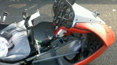

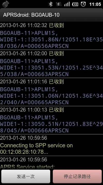

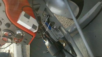

汇报一下今天的测试结果:上天之前一切正常。。。上天后发现由于空中风噪太大。数据音频几乎被淹没在发动机和风噪中,无法正常解码。明天再试下用单独一只电台接aprs。。。

是的呢,144.39MHz是目前浙江在力推的APRS统一频率。目前基本上每个地区都在使用这个频点,同时已经架设了很多个网关,所以APRS数据是肯定能传入互联网络的。

机上有内部通话系统,可接两只带通话器的头盔…

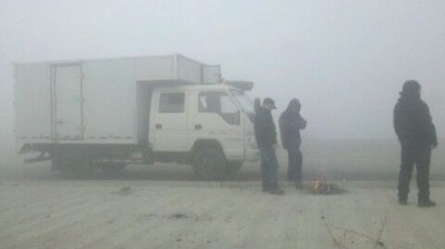

直播…大雾,待飞

汇报:今天上午大雾。下午航空管制。没飞。。。
下午改了一下aprs设备,用t13做了个静噪控制。在发射数据时对mic静噪。。

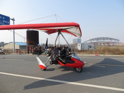

直播…热车中,等空管批准起飞

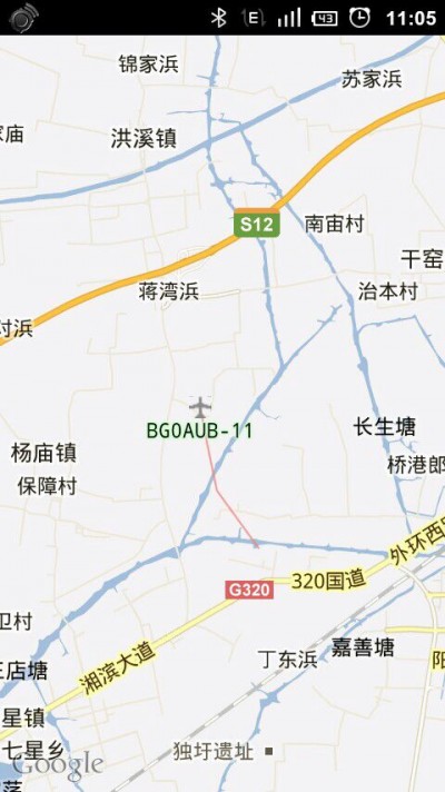

只看该作者 17楼 发表于: 2013-01-26
离线峰回路转

6.8km就无法解码了,即使做了发射数据时静噪mic仍然有很大底噪,感觉与震动有关~
