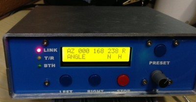

转完了有点晕 基本解决AZ电位器0-5V方位角抽头输入干扰 [复制链接]

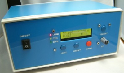

沙发!这是什么?
天线旋转控制器吗?要出吗?》

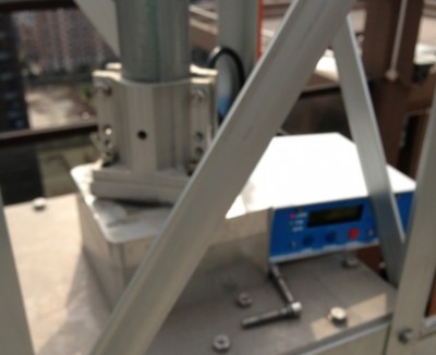

明天上顶调试北位  感谢了 今年收尾了
只看该作者 6楼 发表于: 2013-01-27
回 BG4DRL 的帖子
DOV
明天上顶调试北位  感谢了 今年收尾了

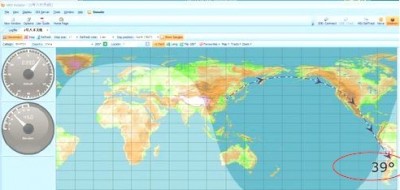

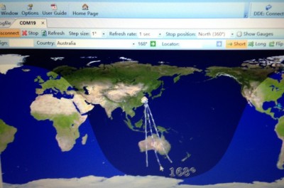

0度360度记忆正常,HRD这里还有需要调整 基本能运营/
今年预计工作圆满完工

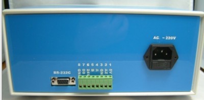

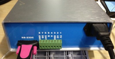

接踵而来的问题
旋转器AZ0-5V输出有NOISE干扰?非外部干扰。
DOV好
马达这里能否介入个0.1μF~0.01μF电容 以减少电刷脉冲导致控制电缆的5线中对0-5VAZ信号的干扰呢?
这个问题感觉蛮棘手

哈哈哈,前面的那台和我的一模一样啊

还算好没有影响S背噪
只是把AZ输出电位器的5V给搞砸了,想象中的问题点晚上对策实验  希望能解决。以后有经验了
只看该作者 11楼 发表于: 2013-01-30
回 bg9xe 的帖子
bg9xe:哈哈哈,前面的那台和我的一模一样啊
[表情] (2013-01-28 14:47)
千万别把24VDC和AZ三线合在一起哈 有串线电刷干扰,搞得可能还会串扰到HF台馈线,影响背噪。要注意了
我的解决办法是,把屏蔽层接AZ的GND黄,另外DC24V电机输出这里并入了RC / 0.1uf100V的抑制效果一般。
现在0-5V回馈显示基本能平滑。起到了PRESET方位角的作用,当然最好是用罗盘回路来观察转向。只可惜控制线只放了一根/
还有以后夏天感应雷的时候 要注意拔线 也许会顺坏RS232口,去年接线的气象台就这么被下雨前的感应雷给打掉的
现在用了U段发射的WX台

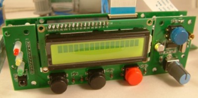

只看该作者 12楼 发表于: 2013-01-30

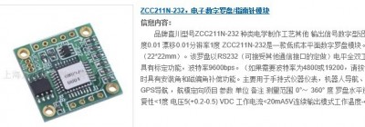

DOV 希望以后版本升级的话 把这个模块想办法放入  这样也许可以DIY一个罗盘
当然有条件的话安装这个在平台上
