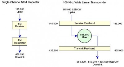

哪位老大能给我详细解释一下线性反相转发器是什么意思?谢谢

inverting linear transponder
http://personales.ya.com/ea4cax/paginaea4cyq/Transponedor/Transponedoringles.pdf
你们那裡没有 google ? wikipedia ? 很好找啊

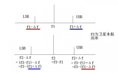

这个只是一数学问题:被减数 — 减数 = 差,当被减数不变时,减数越大则差越小。放到信号上就是原来频率高的部分被差频一次后就会移到中心频率下面成为下边带信号,而原来频率低的部分就会反而会被移到中心频率的上面成为上边带信号,类似于镜像。
下图是单边带模式下频率变化示意,其中:
f1为卫星接收频率(也就是我们发上去的频率)
f2为卫星发射频率(我们电台接收的频率)
f3为卫星混频器的本振信号。
f2 = f3 - f1
由图中计算式可以看出:
原来的上边带USB信号(f1 + Δf)经一次差频后 f3 - (f1+Δf) 会移到新信号的下边带LSB (f3 - f1) - Δf 即 (f2 - Δf);
原来的下边带LSB信号(f1 - Δf)经一次差频后 f3 - (f1-Δf) 就落到新信号的上边带USB (f3 - f1) + Δf 即 (f2 + Δf)。
