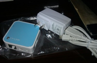

刚刚买了一个WR703N,拆开了

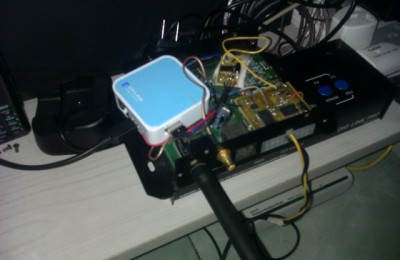

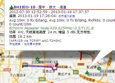

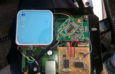

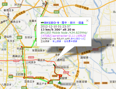

巧了,今天从刷的服务器,丢在屋里跑了一下。
燕  巴  虎  开 始 玩 户 外 了

怎么这么复杂?俺想象的是买个串口的GPS模块连到703N的TTL上,插个3G的上网卡就可以带着它边移动边通过3G网络上报APRS了
