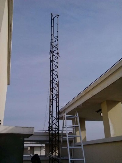

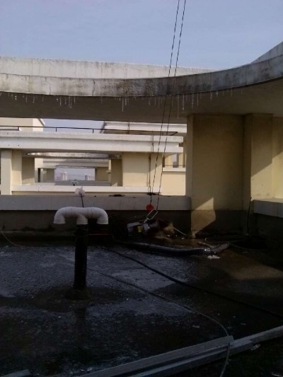

天线拆掉,准备倒
[ 此帖被42821在2013-02-17 09:14重新编辑 ]
会员号42821,呼号BD4CRN  ex  BD4CR
离线42821
1622

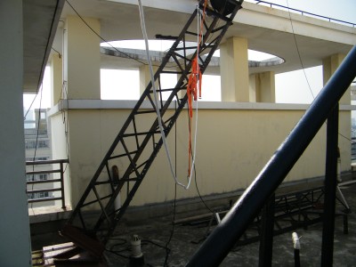

只看该作者 1楼 发表于: 2013-01-17
天线拆掉,准备倒
[attachment=591116]
拆掉的C4S

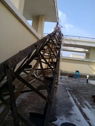

只看该作者 2楼 发表于: 2013-01-17

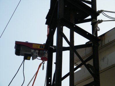

借个电动葫芦放倒试试看
离线42821
1622

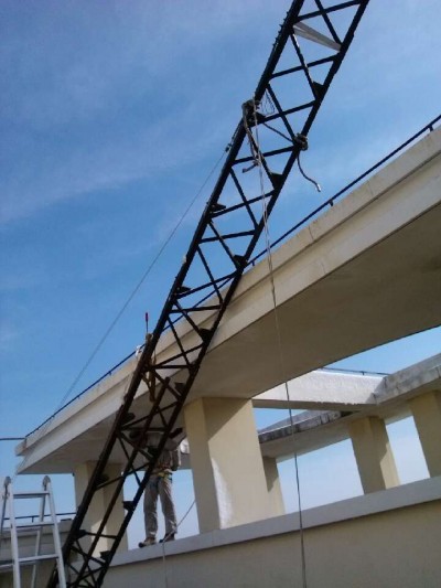

只看该作者 3楼 发表于: 2013-01-17
貌似正常放倒

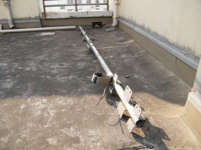

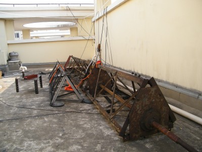

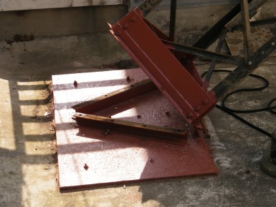

只看该作者 4楼 发表于: 2013-01-17
其实少松一排螺丝
放平了才看到

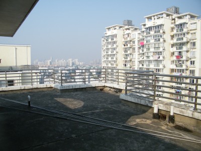

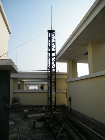

只看该作者 9楼 发表于: 2013-01-21
6米铁塔倒
12月24号放倒,12月30号重新竖起来,请了BG4HGJ,BG4GOT帮忙,特此表示感谢。
地方不够,先接长到9米,然后用紧绳器拉出头,在拼装最后3米

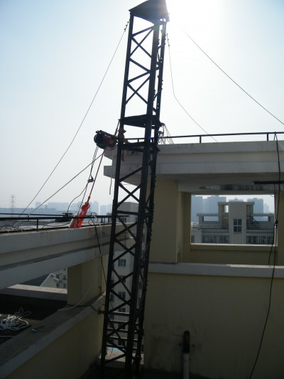

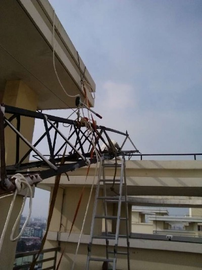

离线42821
1622
只看该作者 11楼 发表于: 2013-01-21
因为太重了,人手少,原来计划像放倒一样拉起来不可能了,固定电动葫芦的一寸半的水管在放倒的时候已经弯了。
在8米左右的位置用600KG的葫芦拉,基本是拉不动了,只好在6米的位置再用号称2T的紧绳器帮忙一起拉。

只看该作者 12楼 发表于: 2013-01-21
葫芦固定的位置

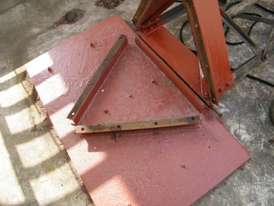

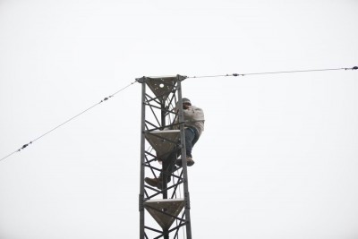

在20天里面,每天乘夜黑风高,陆续把其余的零件上塔。
三层平台用6mm的304不锈钢板加40mm宽的角铝,中间仍然用6米的一寸半水管。
拉线花篮卸扣使用304不锈钢,塔身螺丝基本使用原配,少量丢失和滑丝的替换成304不锈钢的。

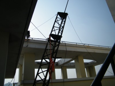

1622
只看该作者 14楼 发表于: 2013-01-21
感谢CK的建议,15米升降塔虽然好,可以通过调整高度来调整发射角和波瓣。
不过作为吾等菜鸟水平还没有提升到考虑发射角和波瓣的级别。
且固定塔后期维护简单,尺寸十足,价格亲民。
先玩起来,等以后家里领导支持再换升降的。
目前塔身总高12米,下面2节6米,锰钢,63的边长60度角钢,约重160KG,包括斜撑。
上面两节6米,50的边长60度角钢,包括斜撑,不含平台钢管等附件约130KG,镀锌外涂水柏油,是不是锰钢不能确定。

离线42821
1622
只看该作者 17楼 发表于: 2013-01-21
没瘦,肚子上的肉液化了,都流到胆里去了。
刚开始过了6米腿肚子转筋,现在上台塔顶坐着干活,扳手还能拿稳不掉下去。
