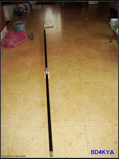

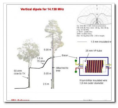

垂直偶极天线野外架设很简单;
第一种腰线法;以21兆天线为例,只需在3.35米腰线(中间巴伦处)绑3根细风绳,120度3个方向拉出去固定,铝杆竖起。
第二种地锚法;将天线下面1米绝缘管固定在地钻上,绑在路桩上,卡在车轮压架座上都行。
第三种依附法;学图中把天线依附在一些固定物上。
通过天线手册建模观察到,垂直偶极(HVD)用在海岛远征靠近海水设台,效果更加明显,优势得到更大发挥。

我们看到天线手册P142中说到;2分之一波长垂直偶极天线与4分之一地网天线比较中(对比图),半波长偶极天线高出1.5db峰值增益,这是由于他比1/4地网的作用更能将垂直面的仰角压得接近水平,但不利因素是半波偶极比1/4天线要高,半波偶极垂直天线地网是下面一根阵子,就不用那么繁琐弄地网了。
书中还阐述在海边架设波形好看些。
这是BG5FCH结合3MN巴伦再次开发的BT系列,就是更进一步方便野外单人架设HVD,树立10分钟,换波段5分钟。
[ 此帖被BG4KYA在2013-01-14 15:55重新编辑 ]

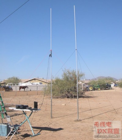

其实这个HVD(单偶极垂直天线)单人野外方便料理,而DX远征多用2单元的HVD,也就是电切换SVDA天线,它的大概意思就是互为激励阵子和反射阵子,角色可以随意变换,一会可以往东打,一会可以往西打。
下面图片转自;当时DRJ海岛天线和无线电DX联盟图片,谢谢。

     用4根就可以打遍东西南北了

3根就能打东西南北 ,你再琢磨一下
