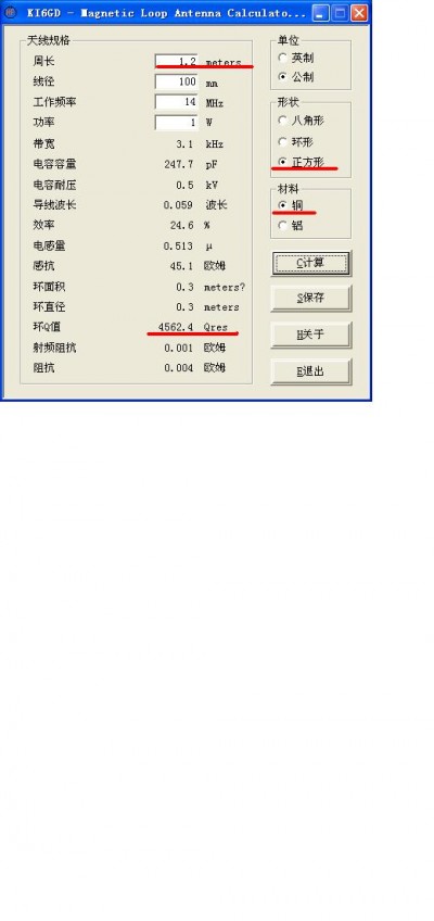

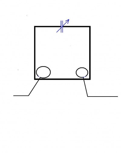

磁环天线有极高的Q值,Q值达4000-5000,搞二个小环,一进一出,.变化为BPF?,能行吗?

把磁环放在比它大的铝壳里电磁封闭起来兴许能行。

环放壳里,能行。

我选C,应该行,,

我看都不行。也都行,关键是效率。
