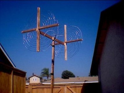

请教此天线的制作方法! [复制链接]
离线BG5CIZ
103
只看楼主 倒序阅读 0楼 发表于: 2013-01-08
请高手!
离线迷思
2388
只看该作者 1楼 发表于: 2013-01-09
这天线就是Dipole卷成卷
曾用呼号:BG7KFZ
离线bh7peu
880
只看该作者 2楼 发表于: 2013-01-09
国外网站上图片见过很多次,就是不知道效果怎么样。
离线迷思
2388
只看该作者 3楼 发表于: 2013-01-10
回 bh7peu 的帖子
bh7peu:国外网站上图片见过很多次,就是不知道效果怎么样。 (2013-01-09 14:05)
一句话:有条件架倒V就不要考虑这个天线
曾用呼号:BG7KFZ
离线bh7peu
880
只看该作者 4楼 发表于: 2013-01-10
http://www.eham.net/articles/20717
这是KA6KBC制作的天线,据他所说,这个天线驻波比可以调得很低,带宽也不错。
但接收比DP低了几个S,只是能收发而已,他甚至怀疑是馈线在起发射作用。
离线net2000
4525
只看该作者 5楼 发表于: 2013-01-16
节约空间带来的后果就是效果变低。就象上面有人说的,能架双极就不用这玩意,架个倒V或正V也行。
