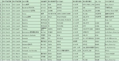

我来发DX预告部份(图片只是一部份,完整的请下载EXCEL文件),期待另外两们大佬精彩部份.
DX预告,A级表示比较容易通联到的,B级表示有点难度,C级表示难度很大。
     预计开始日期    预计开始日期    DXCC归属    海岛编号    预计使用呼号    OP(TEAM)    预计操作波段    预计操作模式    QSL VIA    卡片交换方式
A    2012 Dec24    2013 Jan06    Palau帕劳    OC-009    T8CW    JH0IXE    6-160米    RTTY,PSK31,JT65    JA0FOX    Buro,Direct
A    2012 Dec26    2013 Jan03    Maldives马尔代夫    AS-013    8Q7MS    HB9TUZ    10-80米    SSB    HB9TUZ    只接受eQSL
A    2012 Dec30    2013 Jan04    Ogasawara小笠原岛    AS-031    JD1BMH    JG7PSG    10-80米    CW,SSB,RTTY    JD1BMH    JG7PSJ Direct也行
A    2013 Jan09    2013 Jan14    Palau    帕劳    T88/SM/CP/HK    JA6EGL/JA6UBY/JA6DND    10-80米    CW,SSB    对应呼号    直邮对应呼号
A    2013 Jan12    2013 Jan16    Vietnam越南    AS-128    XV4LU    XV4LU/XV4DDD    10-40米    SSB,RTTY    对应呼号    直邮对应呼号
B    2012 Dec22    2013 Jan02    Namibia    纳米比亚    V5    V5/DL3DXX,V5/DK1CE    10-160米    SSB,CW        Home Call
B    2012 Dec22    2013 Jan12    Namibia    纳米比亚    V5    V5/DJ2HD    10-160米    SSB,RTTY    DJ2HD    DJ2HD
B    2013 Jan04    2013 Jan18    Namibia    纳米比亚    V5    V5/DJ5BQ    10-80米    RTTY    DJ2BQ    Home Call
B    2012 Dec22    2013 Jan07    Temotu    特莫图/所罗门    H40FN    DK9FN    6-160米    CW,RTTY,SSB    HA8DD    Buro或Directly
C    2012 Dec21    2013 Jan03    Montserrat蒙特塞拉特岛    NA-046    VP2MRV    JN1RVS    10-80米    CW和RTTY    JA1HGY    LotW,Buro,Directly
C    2012 Dec23    2012 Dec29    Antigua & Barbuda    安提瓜    V25A    KG2A    10-160米    SSB,CW    KG2A    Directly
C    2012 Dec29    2013 Jan02    Bermuda    百摹大    VP9    VP9/K1GI    10-160米    CW,RTTY或PSK31    JG2BRI    LotW 或Directly
C    2013 Jan05    2013 Jan18    Senegal    塞内加尔    6W7SK    F6BLP    没说明    CW为主    F6BLP    LotW,Buro,Direct
C    2013 Jan11    2013 Jan14    Bahamas巴哈马    NA-048    C6AVA    K6VVA    15-40米    CW为主    N6AWD    Buro,Directly
C    2013 Jan12    2013 Jan20    Cayman Is    NA-016    ZF2PG    K8PGJ    15米,20米    SSB,部份时间操作    K8PGJ    LotW,Directly
C    2013 Jan15    2013 Jan21    Fernando de Noronha        PY0F    PP1CZ(间断性操作)    80米,160米    CW,RTTY,SSB    PP1CZ    PP1CZ
C    2013 Jan17    2013 Mar10    Senegal    塞内加尔    6W2SC    HA3AUI    10-40米    CW    HA3AUI     Direct&OQRS
C    2013 Jan25    2013 Mar10    Guinea Bissau    吉布提     J5UAP    HA3AUI    10-40米    CW    HA3AUI    Direct
C    2013 Jan26    2013 Feb02    Cayman Is    NA-016    ZF2TA    K8AQM    10-20米    CW,SSB    K8AQM    Buro,Directly
C    2013 Jan03    2013 Jan17    Belize伯利兹    NA-073    V31ME    DJ4EL    10-20米    SSB    DJ4EL    Buro,Directly,LoTW
C    2013 Jan04    2013 Jan08    Montserrat    NA-103    VP2MSW    SM0MDG    10-15-17米    没讲    M0URX    LotW,Directly,OQRS
C    2013 Jan04    2013 Jan13    Peru    秘鲁    4T4RDP/DKR    OA4O  (CLUB)        没讲    OA4O    Buro,Directly
C    2013 Jan07    2013 Jan20    Kenya    肯尼亚    5Z4/    DF3ZX/DL1QW    10-80米    SSB ,RTTY    Home Call    Home Call
C    2013 Jan09    2013 Jan24    St Vincent    NA-109    J8/W6HGF    W6HGF        只玩RTTY    Home Call    LotW,Buro,Direct
B    2013 Jan11    2013 Jan18    Lord Howe I        VK9L/    VK9/JA3ARJ等一堆人    6-80米    CW,SSB,RTTY    Home Call
C    2012 Dec28    2013 Jan04    Antigua & Barbuda安提瓜    NA-100    V26BM        10-15-17米    没讲    M0URX    LotW,Directly,OQRS

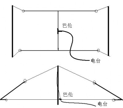

我们先来说一下160m的天线,谁都想拥有OH8X那样的100m高3单元的160m八木,但现实中,我们很难有条件做到,我们通常能做到的是一根水平DP,倒V,直立GP,loop这样的简单天线。首先是水平和直立的选择,这取决于你的架设高度,通常来讲如果架设高度低于半波长,水平天线的辐射仰角会比较高,这十分不利于DX,不过我们有的住在城市高楼中的ham却有着天然的高度条件,在20-30楼这样的高度,架个水平天线会有很不错的效果,相对于160m波长来讲,楼房的尺寸也就基本相当于一根立杆,你的有效高度就完全可以从地面开始算起,如果你的北面恰巧又比较空旷的话,那DX的效果就更好了,如果楼房的宽度不足以架设dp,那么还可以考虑在几幢楼房间拉一个水平loop,如果水平loop能拉到2个波长的长度,那么其波瓣是个十字分布的,正好可以覆盖欧洲,北美方向,非常理想。当然,如果是在比较高的山顶上设台,水平DP也有同样的效果。

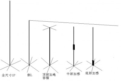

但是大多数ham没有这么幸运,住在高楼上的ham是少数,我们大多数ham的条件只适合于架直立类型的天线,其增益的确略低,但是低仰角的增益却不一样定像想象中的那么差。不过一根160m波段的GP也不是那么容易搞掂的,四分之一波长的GP差不多37米高,我们不得不采取一些变形,来符合现实条件的许可。
这其中的效率由左到右逐步降低,尤其是后面的加感天线,如果实际电器高度小于全尺寸的60%,效率就开始严重下降了,一般建议不要低于50%,因此,通常的做法是用倒L的方式,而倒L的方式也有很多不同的变形:

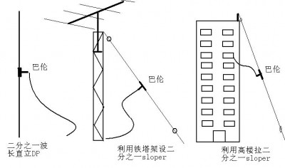

我们进一步变形:
通过各种变形,我们可以看见这种常见的的利用建筑拉斜天线或者利用铁塔拉斜天线的的简洁方法,不过这些天线的是直立天线的变形,四分之一sloper甚至可以看成倒过来架设的GP。我们知道GP的辐射效率不但根有效辐射体的长度有关,而且跟地网的情况密切相关,可以用2-4根四分之一波长的架空地网来取得高效率,也可以用很多根(128根)放在地上的地网来实现高效率,如果不方便架设高效地网,我们就需要动其他脑筋了,最直接的方法是直立DP:

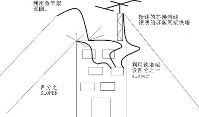

直立DP的其他变形方法:

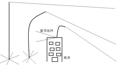

只要开动脑筋,还可以搞出不少适合你自己的天线架设方法,比如铁塔的shunt馈电,直立天线的线性加载......即使是实在条件不够,只能用缩短很多的天线,效率虽然比较低,但也可以先用来体验一下这个波段,我自己曾经用4米长的鱼竿,能做到不少的日本台,而用一根15米长的鱼竿做了我目前大多数的160mQSO,有时候我们的天线效率只有10%不到,发射效率的确非常低,但这仍然不是阻碍我们玩160m波段的主要原因,我们更多的困惑就是160m的噪声实在是太大了,我们需要动脑筋去完善我们的接收系统。一个比较好的方法就是到野外去,找一个适合的地方,我们可以用气球或者风筝做天线,而利用郊外的良好电磁环境去做160m通联,也可以去尝试不同的接收天线,比如Beverage,K9AY,FLAG,PENNANT,小环,甚至是短直立天线阵列、K9AY阵列、小环阵列等等方法,当你进一步做160mDX通联的时候,的确需要多掌握或积累一些天线,尤其是接收天线的经验,所以160m的乐趣不仅仅是在通联上,而是在这个过程中你会学到更多的有用的东西,当你回到其他波段的时候,你会发现和160m相比,那些以前很困惑的事情,都是那么不值一提。
