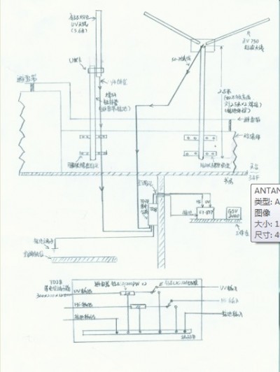

画了个不规范的草图,上面为缩略图不太清楚,清晰版本文件太大打包做为附件发上来,下载保存即可打开。请各路大神提提宝贵意见。
背景及初步设想:
1、位置太高,34层楼的楼顶,旁边建筑顶多是同样高度,天台避雷网应该是规范和有效的,10米外有电梯机房高度大概高6-8米。
2、做人要低调。所以在效果和难度之间折衷,牺牲部分效果,选择了X510作为UV天线,750V作为HF天线,而塔+八木影响及难度太大,不容易实现。
3、因电梯限制只能搬运上来2.5米的镀锌管,750V的撑杆高度暂定从天台围墙起2.5米,如果影响驻波太大,则考虑 2.5米 x 2,用2根2.5米镀锌管套接再焊接。(镀锌管或无缝钢管?)
4、2根天线馈线平时不用时,通过切换器接地,使用的时候再通过避雷器接入电台。(避雷器在这种情况下是否还有必要?)
5、TD28等电位箱放在窗户外面墙上,切换开关、避雷器、等电位接地均安装在里面,不用的时候可方便的伸手切换把馈线接地。

34楼,注意避雷就行,水管要用粗夹子或粗电线接大楼的防雷网,保证雷先从防雷网走,不走馈线

2根镀锌管撑杆准备接大楼避雷网,用扁钢或者铜条并行10厘米焊接。
但正V的振子比撑杆要高。。。所以用避雷器和切换接预留的等电位地。

这种高度要避雷 基本不可能,建议你用 X50足够用于UV了, 短波天线用750 你那个高度很难调。要么你就买彗星的进口天线,可以调,其他国产你想都不用想了。
我建议你,拉个全尺寸的DP 效率好于750很多 楼顶也看不见,应为 34楼 很高了,肉眼很难分辨。

  750越高越难调?
  试试现在的方案吧,不行就把正V立杆立在电梯机房侧墙上,高度逐步试

相对高度太低了。才2.5米。

  汗一个,我看成25米了。至少要6米

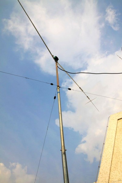

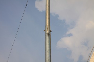

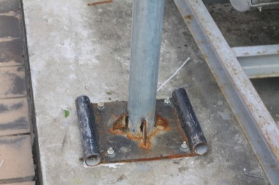

       看了一下图纸,750V固定在天台上的女儿墙上,34楼的楼顶实在是太危险了。我的730V在27楼的楼顶,我都提心吊胆的,就怕刮风。我的730V离楼顶的女儿墙有2米的距离,因为楼顶的风机旁边正好有点位置可以安装一个底座。钢板焊的400mmX400mm底座,用膨胀螺丝固定在风机的基础上。支撑杆采用镀锌管套接的方式,主要是便于升降,架设高度有6米,驻波很好,还可以人工旋转。有3跟钢丝的拉绳。
     支撑杆贴在电梯机房的外墙架设,这是最好的方法。

贴着电梯机房架设,就怕遇到电梯电源干扰。
你的6米镀锌管撑杆有没有考虑防雷?做了什么措施?

   先用架个临时性的6米高杆子看一看电梯机房有无干扰
   34层高楼,防雷就是接好防雷带吧,打雷时最好馈线拔下扔窗外。

我的天线边上还有一个比天线还高的水箱,顶上有避雷针,所以不考虑防雷,你可以把镀锌管连上楼顶的防雷网就行了。
   还有电梯房都是钢筋混凝土墙,没什么干扰的。
