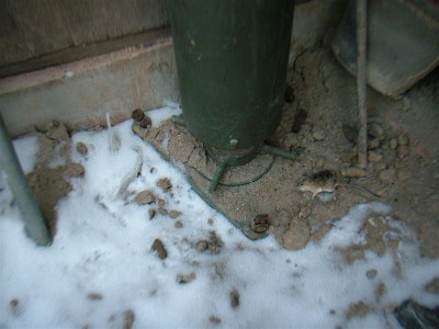

只看该作者 10楼 发表于: 2012-12-28
我的条件和你一样  ,解决方法是  靠墙装用1.5米的钎子打到底座的眼里面 靠墙打膨胀栓,焊接抱箍 抱住升降杆
邓宏亮 BG3QAI

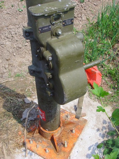

离线BG5CIZ
103
只看该作者 12楼 发表于: 2012-12-29
底座固定就可以喽,上面爱上啥天线上啥天线,风大就不玩,用完就降,所以风绳就免了,我是准备架在楼顶露台,晚上升,用完降,免得物业找麻烦,哈哈

离线BH1GC
148
只看该作者 16楼 发表于: 2012-12-30
回 bg3qai 的帖子
bg3qai:我的条件和你一样  ,解决方法是  靠墙装用1.5米的钎子打到底座的眼里面 靠墙打膨胀栓,焊接抱箍 抱住升降杆
 (2012-12-28 11:22)
正解,跟我的一样一样的,上边两套纤不能省,而且全升起来上边两节容易歪,我只升到12米,而且把最下边一节也拉上纤了;钢丝上擦的机油,已经用了两个夏天一个冬天,夏天升降频繁,冬天基本不用降,上边架了一个X510一个正V

离线bg3qai
4306
只看该作者 17楼 发表于: 2012-12-30
今天在大风的时候试了试  10米没问题  改天上照片
另外了这个不通联就降下来。
还有钢丝绳发现不行了就买不锈钢的钢丝绳换就可以了
邓宏亮 BG3QAI
