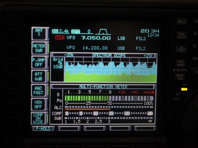

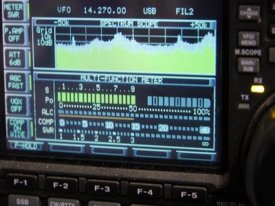

近日756P3液晶屏出现点问题,S表9之后没有显示了,左侧出现少许淡红色的水波纹,请各位大侠帮助诊断下是什么问题?上传两张对比图片.

  十有八九是显示屏坏了。我有个IXUS55的照相机就是这样的,刚开始是图象亮度不均匀,就象是掉在地上摔坏的一样,终于有一天开机就只发光没图象了。这些显示器太娇气了,寿命太短。

显示驱动问题吧,热机后有改善吗

没有改善.

仔细看了下好像缺红色了,驱动问题

确实是缺红色,如果真是驱动问题该如何解决?

具体情况具体处理,最坏也就是换驱动片子。

啊啊SRB,怎么显示有问题?,你把显示界面换下看看。

我遇到过到了冬天,显示屏上的排线由于温度低会脱胶,引起显示不正常。要用热压法重新压就好了。

恭喜SRB拆好了。

接插件热涨冷缩
