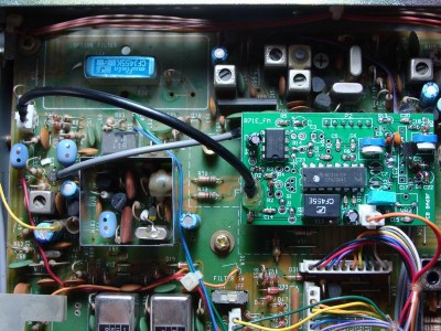

价格每块100元,另加运费顺丰22元.新疆西藏24元,江浙沪12元,江苏个别城市除外.其它快递一般15元.具体运费买前咨询.
注意:该调频板只是把R71E机的调频接收工作模式开发出来.接收的频率按原机的参数,最高到30M的.一般在29.6M上传播开通的话有很多的HAM通讯信号的.而不是用来接收88-108M的宽带调频广播电台信号.请大家看清后再拍.

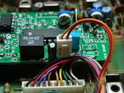

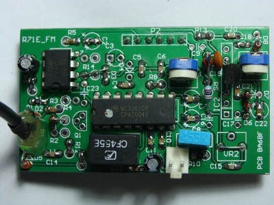

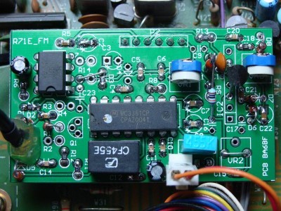

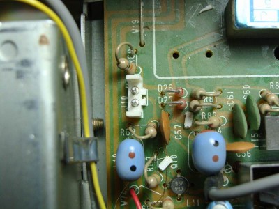

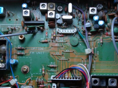

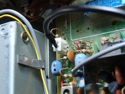

IC-R71E调频板的说明书
安装R71EFM板首先要确定你的R71E29兆上是工作正常的.可以试着接收27-28兆上很多的AM信号来判断是否正常.打开R71E的上盖板,在主板靠近机后面的地方找到J96针插座,J9的左边找到J102针插座,J9对面的一捆线上找到一个P32针插头,插头上有标数字(3).FM板插到R71E主板的J9插座上,这个插头比较紧,插时要小心地插到底.再把P32针插头插到FM板上的2针插座上,注意橙色线在左边(有个竖立圆的电解电容),红色线在右边,把这个插头同样要插到底.如觉的插头太松的话处理一下插头内的触片.接着把FM板电缆上的插头插到R71E主板的J10插座上.这个J10的插座先要加工一下,把这个插座左右两边多出来的塑料片用刀片小心的割掉,J10插座中间的2个塑料柱子扳断.你只要试着插一下就知道该割掉那个地方了.插时这个插头无孔的那面朝向机器左边竖立的铁板面.也就是屏蔽线朝前面板方向,芯线朝后面板方向.安装好此板后就可以盖上机壳试机了.开机后按一下F键后再按AM键就是FM的工作模式了.调整面板上的静噪电位器你就可以选择是否需要静噪功能.在收到信号后S表会随着接收到信号的强弱作相应的指示.但仅只能作参考的.
