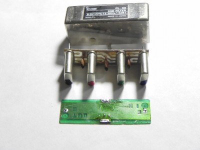

这只滤波器为原装IC-725身上的肉,频率9.0115Mhz,2.3Khz带宽,话筒怎样改也不尽人意,后来按BA5XA的方法,改动这只滤波,使通过带宽拓展,现在感觉还可以,话音没有以往那么尖了,处理方法,两边为43P的改为30P,中间的不动,最好用黑头的电容。
我是瞎弄的,弄坏了不关我事,拆机有风险。

751a 用fl-80 ,比fl30效果好点,725a 上不是有个陶瓷的吗,不知那是几k 的。。。

bl7ia:751a 用fl-80 ,比fl30效果好点,725a 上不是有个陶瓷的吗,不知那是几k 的。。。 (2012-12-24 18:17)
751A上好像2.4的。。。
725A就足够了,不用改。

若加大这两个电容,是不是就成了CW滤波器了?

CW滤波器和SSB不是一个频率
