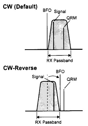

我用FT-100在14.008频点上可以收到很多CW电台信号,转换到CW-R接收时频率自动变成14.006.60,接收到的电台数量好像也少了,有时干脆没有信号,不知道什么道理,我用300HZ滤波器。

相当于LSB   USB
通常干扰强台,只出现在联络频率的一侧(电台不很多时)通过切换CW  CWR,恰好可以把强干扰台放在接收带通以外。

看bfo用的哪个边带的,一般机器是默认是上边带的BFO,cwr是下边带的BFO

如果两个电台都在同一个频率发射CW信号,接收者是无法通过CW和CWR的切换达到消除其中任何一个信号的,不知道我理解是否正确

BG7KBH:如果两个电台都在同一个频率发射CW信号,接收者是无法通过CW和CWR的切换达到消除其中任何一个信号的,不知道我理解是否正确 (2012-12-22 19:23)
理解非常正确
