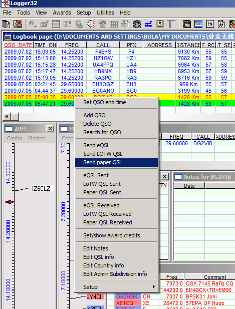

说明:
1、logger32登记的qso,如要发送卡片,需要对logbook中的相应qsl记录加上send paper qsl标记
2、logger32菜单file->export files->export qsl file,并保存至文件,例如:demo.adi

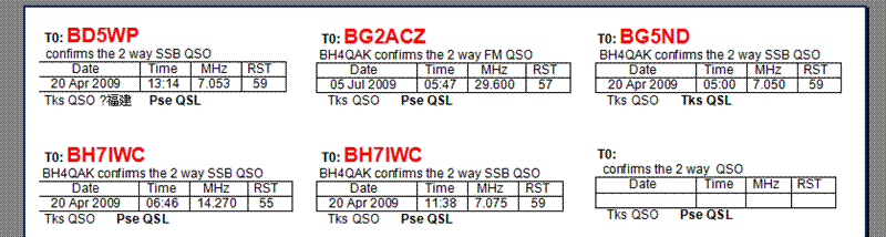

4、启动软件,用browse找到存放在adif2qsl文件里的ba2ia_freq_1.doc  或者ba2ia_Band_1.doc (二者区别是一个输出是波段一个是频率)
5、选择合适的output qrg和date格式后,鼠标点击start
6、自动生成了可直接打印到不干胶标签纸上的word文件
7、即可用市场可以买到的3x10的标签纸直接打印出来了,例如:艾利(中国)有限公司上海分公司出品的u4456-10cd(淘宝BA2IB处有售 heep://ba2ia.taobao.com)
注意事项。必须安装office安装版  建议安装office2003精简安装版。 地址地址http://www.orsoon.com/Soft/10371.html  (绿色版 以及其他版本均无效)
先选择日志文件  在选择文档模板 在选择日期格式。然后START 开始 这时候会自动弹出word 并且显示已经排好版的文档
放入贴纸 点击打印即可。。。。
软件下载地址 胶贴打印.rar (780 K) 下载次数:249
软件安装方法  1.用winrar解压后 放到任意目录下即可  然后运行adif2qsl.exe
