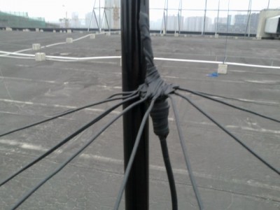

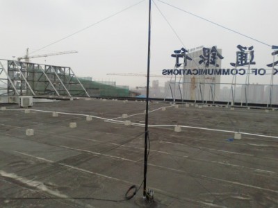

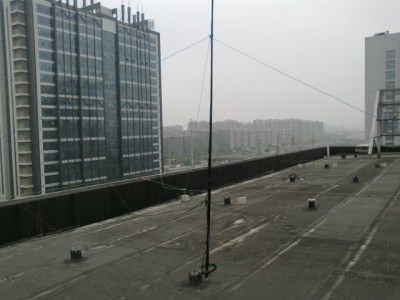

2012CQWW CW比赛用天线细节
前面有朋友关心我的天线,趁还没拆,昨天抽空上楼顶拍下。
振子和地网长度均按1/4波长左右剪,胡乱剪短算是缩短,15米段上驻波1.6以下(机器看),地网11根,主振子3根(本来想12米 15米 17米的,为比赛临时改为15米的)。

只看该作者 2楼 发表于: 2012-12-18
看广告牌,想起以前BD9BA的方框天线。

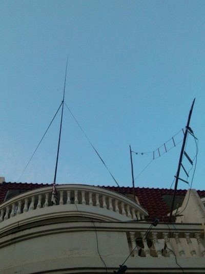

只看该作者 3楼 发表于: 2012-12-18
打酱油路过的。
40米,用的天线,13米鱼杆(二根接在一起的),三根5米地线乱放在阳台。驻波1.1.

只看该作者 6楼 发表于: 2012-12-19
回 bg4hyk 的帖子
bg4hyk:[图片]
打酱油路过的。
40米,用的天线,13米鱼杆(二根接在一起的),三根5米地线乱放在阳台。驻波1.1. (2012-12-18 14:12)
右边的是多波段?

只看该作者 7楼 发表于: 2012-12-19
三波段的,自已并了一个波段,简陋点,平时就用它。
比赛时加13米鱼杆GP,照片没体现它高度的壮观,实地看是高入云霄。有点小风就摆动太大,想想13米,怕断了,所以只在无风或小风时的比赛用。
