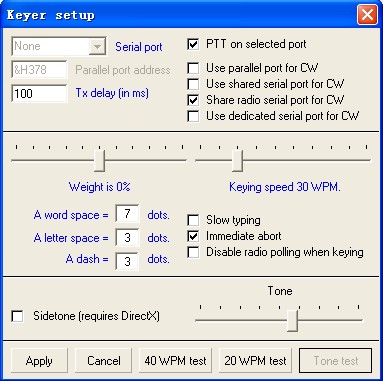

用Logger32自带的CW发射插件,发CW时,有停顿感,如果计算机运行程序多,这种情况更严重
然而,用N1MM时,没有这种现象
这是Logger32设置上的问题吗?

如何设置?
哦~~看到了,需要另外的设备

LOGGER32的这个发射延时问题也有国外的HAM提出来了,目前正在新的版本中进行调整。希望新版会有改善,LOGGER32在硬件控制部分个人感觉还是偏弱的,不过正在越做越好,等等吧。
其实N1MM也会存在发射延时问题,特别是比赛时就时有发生。只是程度不同而已。要彻底解决这问题,很多国内的玩家被迫转向了使用WINKEY的硬件设备。估计短时间内,还没有可以彻底解决的可能。
