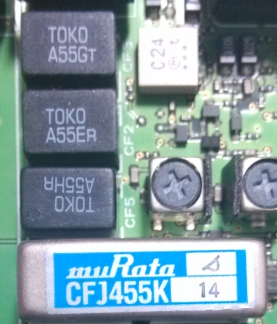

FT857D ,,SSB功率出不来,,其他正常。。。
从各方面打听来的消息说,,换掉下图中那三个A55可以解决,,,但一定要注意后缀。。。。
现在问题来了,,,这3个在哪里能买到呢??或者有啥可替换的???谢谢各位老师了。。。

SSB没功率和三个滤波器没关系,看看是否菜单里面设置滤波器错误了,复位下看。

复位了。。木有任何用。。。

之前很多人的滤波器问题,是S表不起表……
对应的后缀/带宽如下:
CF2--E
CF3--G
CF5--H

滤波器全换了就好了,我的换了5年了,没一点问题

就是这3个滤波器的问题,我也修过。

材料成本几块,手工费几百块

SSB没功率,本身信号通路与这三个黑的滤波器没有关系,这三个是FM和AM用的,但是这三个滤波器出问题后,会导致二极管信号切换电路出问题,导致信号流向发生异常,我也维修过455KHZ信号放大三极管出问题的,导致发射出问题。

看完帖子拆了自己的857,发现三个滤波器跟LZ的图上的不一样
