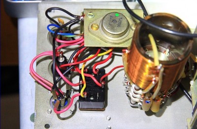

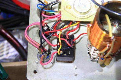

当然,为了适应各种小电台的直接使用,必须对FD-50-1进行小改下,这样就可以直接使用了,这样就免了任何控制,直接使用了。
1:在原机15/50W开关上跳一个连线。具体见图。
原图
增加个跳线

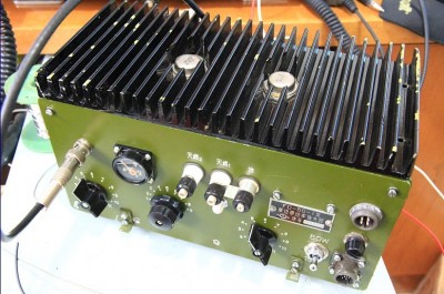

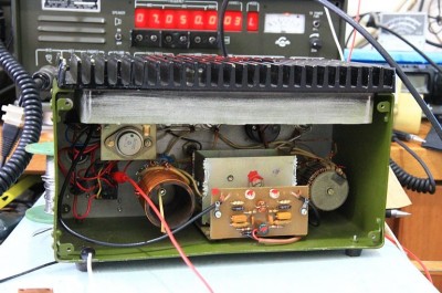

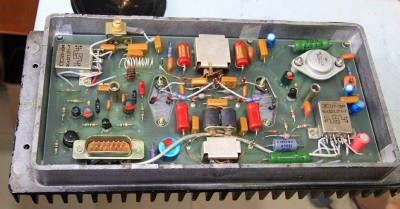

当然,放大器也要进行小动下。这是未改前的实物图。

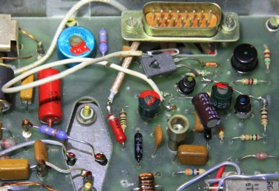

2:在FD50-1放大器的输入端(高频信号)连接一个高频信号,目的是这个信号做为放大器的自动切换收发控制检测信号。

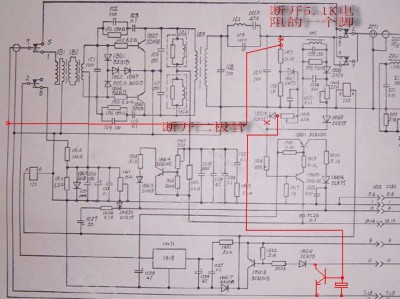

3::断开5.1K电阻的一个脚,当然可以直接焊下一个脚,这样就不需要拆下放大器的电路板了。增加的高频检测线另外一头就焊接这个5.1K断开的电阻上。

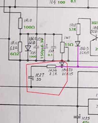

4:增加一个控制三极管做为收发自动切换(NPN的随便什么型号都可以,看自己手头有的零件),增加一个47UF/50V的电容,防止切换不可靠,此容量不易随便更改。可以看具体实物,另外去掉一个二极管。具体更改电路图待续。

昨天晚上试用了下,用5W单边带小电台推动了下(调整过的小5电台),输出功率可以达到45W左右。由于FD50-1采用的是3DA98,增益比较低,电流为5-7A。基本符合FD50-1的指标。如果更换成进口的三极管,100W应该非常轻松。
特点:
1:价格便宜,比DIY的下放大器价格低不少,基本就是白菜价。
2:本身自带的天调可以满足没有条件做正规天线的HAM使用,随便拉个什么线就可以调整,范围非常宽。
3:缺点是输出功率不理想,仅仅是50W的输出,这点有点遗憾,但是做为QRP电台的使用扩展,50W毕竟可以弥补QRP电台的不足了。

更改图纸(1)红线为增加部分。

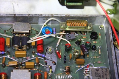

增加的一个三极管及电容图片

到此,更改完成,特点是没有控制线控制收发转换,完全是操作电台PTT就可以了,当然高频信号线连接线必须自己做一个的,FD50-1是Q9座,另外电台的输出插头根据你的电台自己配了就可以。
