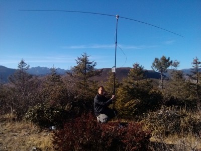

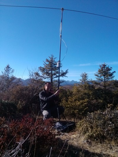

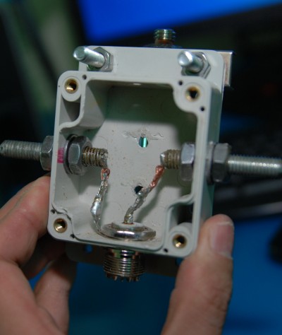

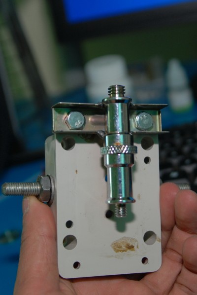

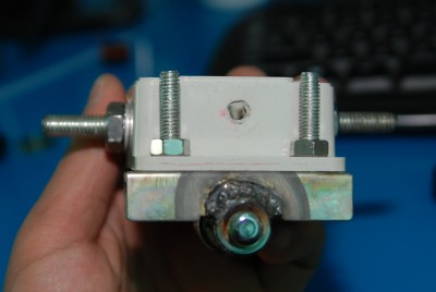

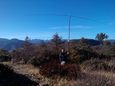

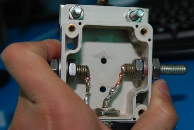

没有用巴伦,水平拉杆DP,2.8米的灯架。
点击图片看大图

KVE-60B测试驻波1.2。宁波BD5CAM给我59的信号报告,817用1W。
可以调整拉杆长度让驻波从28000-29600都有良好的驻波。
方向性很强,如果振子两边的方向对准城区,背噪S8!!!
如果振子方向对着城区,背噪不起表!!!

1W就可以有59的信号报告,看来传播不错啊!
有没有测试天线的电抗?是不是接近0?

我忘了看电抗了,只看了驻波,中心点均可以到1.2的样子

没有用巴伦??
BEST 73!   DE BA7QT/LIAO
QSL MGR:W3HNK
19007
只看该作者 6楼 发表于: 2012-12-16
回 BA7QT 的帖子
BA7QT:没有用巴伦?? (2012-12-16 17:57)
不用巴伦,后期考虑用CHOKE

只看该作者 7楼 发表于: 2012-12-16
老师能把设计图纸发一下吗,很想diy一个哦

居然没有用巴伦,怎么做到匹配于不匹配进行转换的啊?

回 haog131 的帖子
haog131:居然没有用巴伦,怎么做到匹配于不匹配进行转换的啊? (2012-12-18 22:28)
馈线盘圈圈也可以。
这盒子,真结实
到处游荡的机器人火腿,目前在丽江
RIG:我有一堆uSDX
ANT:随时都能抄走的拉杆GP天线
19007
只看该作者 16楼 发表于: 2012-12-19
回 BG6JJI 的帖子
BG6JJI:馈线盘圈圈也可以。
这盒子,真结实 (2012-12-19 12:49)
串磁环,或者再加一个反射器后,就用发夹
