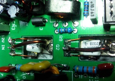

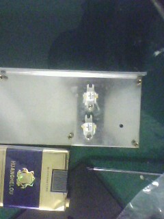

1.更换一对RD30HVF1的发射管。
2.把PA板的R1(10欧姆)改为56欧姆。

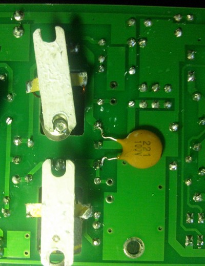

3.PA板T3的初级并联了一个220P大瓷片电容.

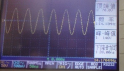

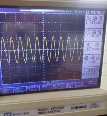

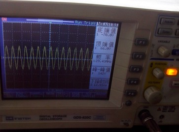

4.安装好,盖好壳,上示波器测量。
5.改造结束,费用170元。
