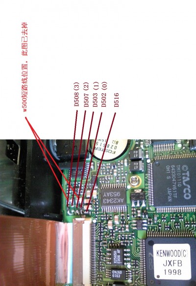

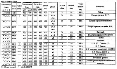

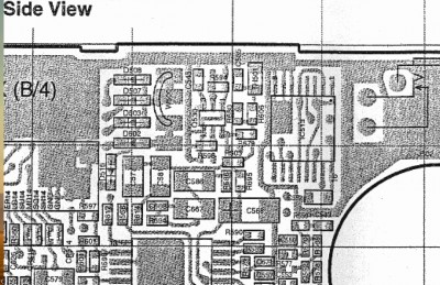

  电路版图如下,记住标记的元件D508,D507,D503,D502,D516,还有一个短路线W500。所有的文章都围绕这6个东西展开。W500是一根绿线,被称之为“著名的绿线”,无论机器是什么版本,切断这根绿线,都会使机器的接收频率展宽到136-174,400-480mhz.
  但这对我们还是这远远不够的,是裤子就要脱到底,咱们要还能全段发射,还能接收航空段,还要有sky command..那么,请跟哥来。

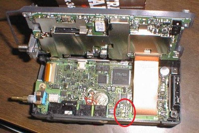

怎么打开机器哥不再详述,有把螺丝刀和尖嘴钳子就足够了。上面红圈里标示出仅有的要改动的部分。还有技术手册的电路图供参考。

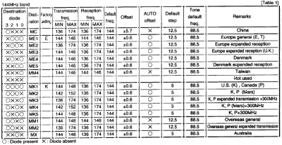

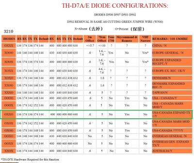

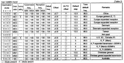

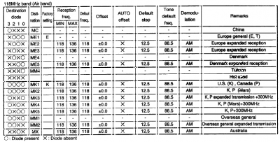

下面有这些二极管对扩频影响的配置表,第一个是总表,第2-5个表格标示出每种配置对每个频段的影响。
  研究这5个表格,哪一个是频率最为宽泛,功能最为繁杂的呢?就是第一张表中俺用绿圈标记出来的那种。也就是下面4个分表中的MK3模式。
  为了实现这种模式,你还要把那个著名的短路绿线w500装回去,因为D502和这个绿线是串联的,作用等效,mk3模式要用到D502。
   然后你把中间2个D507,D503拆掉,保留2边的D508,d502就行了。
   改后的照片哥就不显示了,因为实在太简单了。然后你装上机器,开机,机器会自动显示复位中,然后正常开机,然后你就会发现,航空段有了,136-174,400-480,都能全段收发了,还有各种眼花缭乱的aprs、sky command、remote access功能统统齐全了。。。
  还有人问道,那个D516你怎么没提到呢?嘿嘿,那个d516你还是保留别动了,因为那个是管频道模式的,你把它拆掉,开机不会发现任何异常,但是如果你按住a/b键开机,就会发现机器进入频道模式啦,说啥也回不去vfo了,大部分键功能都木有了,变成写频的摩机328了。。。

图片数量限制,接着上频段功能配置表
