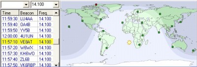

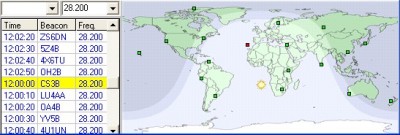

只看该作者 1楼 发表于: 2012-12-14
14.100,28.100,CW

日志查询(每月初更新)
离线BA4MY
1720
只看该作者 7楼 发表于: 2012-12-14
日志查询(每月初更新)
离线BA4MY
1720
只看该作者 8楼 发表于: 2012-12-14
日志查询(每月初更新)

离线BG3AIE
9608
只看该作者 10楼 发表于: 2012-12-15
六楼老师这是什么软件?有没有下载链接?谢谢。
离线BD4KA
7882
只看该作者 11楼 发表于: 2012-12-15
哪个QSO日记都自带这个信标,logger32和Mix2.19都带。
