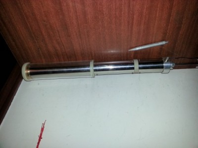

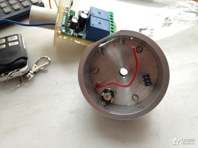

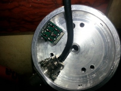

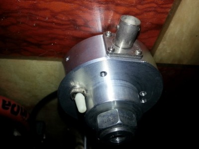

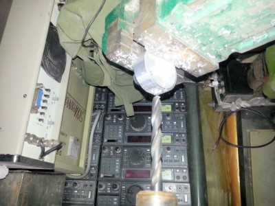

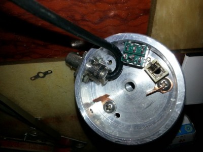

买了电动起子天线已经有几天了,周天出野外架设使用了一次,各段驻波都很好,机器控制线好长,出野外不方便,昨天晚上拆掉改装,详细图片
小图 | 大图 图片
  • 改成Q9头,开钻孔
  • 座以装好
  • 遥控板
  • 电源开关和充电口
  • 遥控板装在机器里面

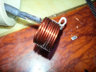

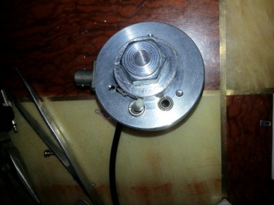

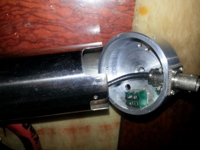

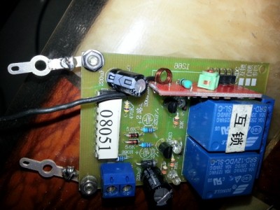

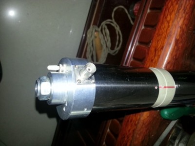

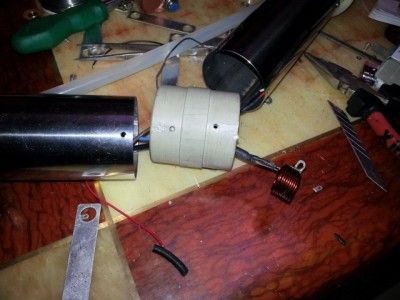

天线主要加了一个Q9 座,这样就可以直接接馈线,天线就没有线,外观也就好看很多。 用遥控控制电机,卖了一个成品板,安装要细致,因为天线底座比较短。把辅助线圈放在机器里面,辅助线圈我是放在PVC塑料管里,再用热熔胶密封

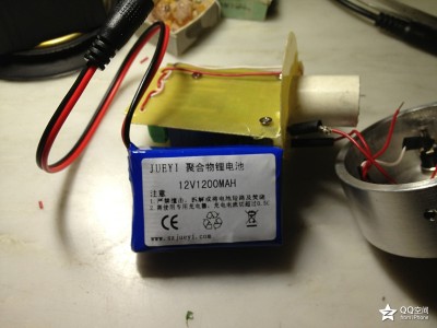

底座空间很小,改了一个充电口就只有用2.5MM插座了。电池用了三个800MA手机电池串起来供电。这样天线就携带很方便了。今晚回去再详细测试天线的指标有没有变化。

辅助线圈是用来对7M进行调节的,必要时要拉伸微调,在江苏省无协买天线时特意交代的!能密封到里面吗?

防水效果呢?还防水么。。。

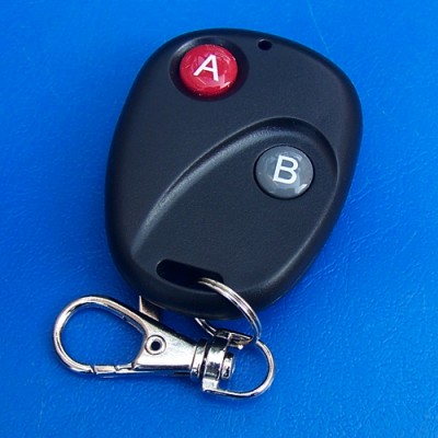

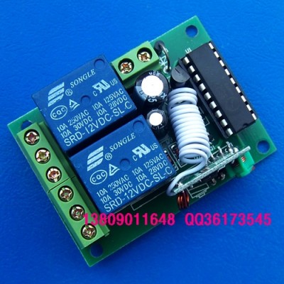

今天有时间在淘宝店也拍了一套12V两路遥控板。

今天收到12V两路遥控板。
