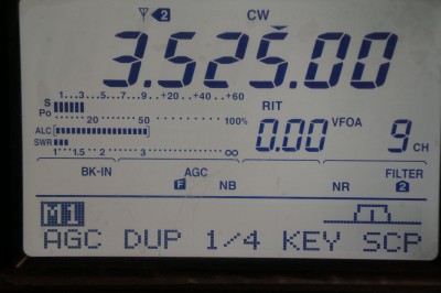

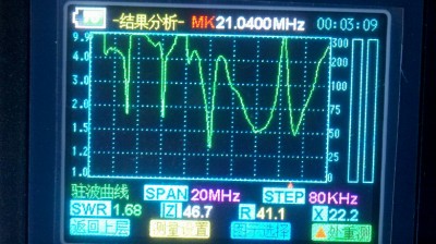

今天试着架设了一根80米波段的WINDOM天线,长边27.7米,短边13.85米。在40米、20米、10米波段KVE60B和电台指示的驻波虽有差别,但都不是太离谱。唯有80米波段,差得太大了。会是什么原因呢?
19006
只看该作者 1楼 发表于: 2012-12-09
低波段干扰太大,可能幅度大于仪器的输出幅度了吧
在线ct003
899
只看该作者 2楼 发表于: 2012-12-09
我想电台的指示因为功率大,可能更正确一些。不管怎样,今天是玩无线电几年来第一次在80米波段工作,因为以往没有条件架80米波段的天线,今晚用这根天线通了SM3GSK ,   UA3AB  (50W功率);因为我过去从没有在80米工作过,也不知道这样的成绩算如何。

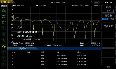

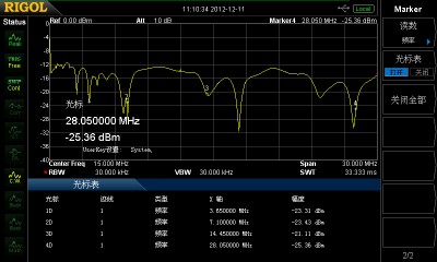

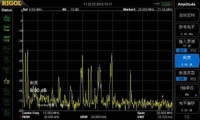

今天又用频谱仪加反射电桥测了一下这根WINDOM天线:
1,可以看见,这根天线上确实收到很多强的干扰
2,扫描时,四个需要的频点数据是差不远,这个表现和电台的驻波显示差不多,而不像KVE60B在80米波段特殊偏大。当然,频谱仪最大输出也只是0dbm,和天分在同一水平,估计其数据也只能参考。
在线ct003
899
只看该作者 7楼 发表于: 2012-12-11
为了验证频谱仪加电桥测天线的可信度,我又用它测了R8天线,证明还可以,这个结果和电台的驻波显示和KVE60B的测试到还是相互符合得上
