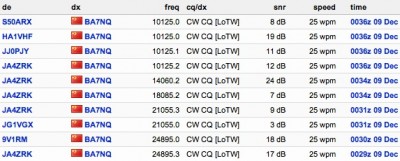

今晚无聊,用Reverse Beacon Network测试了一下自己的信号,100W,垂直天线。
先在40米上发CQ,然后是30米、20米、17米、15米、10米,最后再回到40米发了一次。
在Revesre Beacon Network的网站上,看到了我的Spot信息,不少电台抄收(电脑自动解码)到我的CQ信号。
在我测试时间段,可以看到40米的传播还可以,北美、欧洲、中亚、日本、大洋洲都收到我的信号了。
当然,这个Reverse Beacon Network上,比较多电台收听40米也有一定关系。
30米只有一个S5收到我的信号,20米只有9V收到,17米上的波段没有电台收到。
另外,上面的信号报告采用SNR(信噪比)的方式表示,通常SNR在5dB以下的,实际上是很弱的,人耳收听起来比较困难。
Reverse Beacon Network(简称RBN)是国际上,由很多采用cw skimmer技术自动接收CW信号的电台组成,这些电台把收到的信号解码后汇总到的网站上,网址是 http://www.reversebeacon.net
RBN有点像DX Cluster,唯一的区别是,RBN上的spot都是电脑自动接收解码出来的,DX Cluster则是爱好者实际抄收出来的,但现在也有人把电脑自动接接收到的CW信号发到DX Cluster上,比较著名的就是W3LPL。
