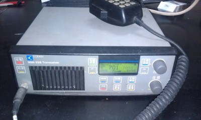

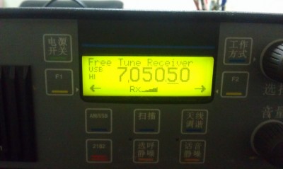

柯顿9680二次变频,有AM,USB,LSB,CW工作模式,一中频为50MHz,二中频使用一只455KHz机械滤波器,选择性优于70DB(20Khz),前置放大关闭时,灵敏度为0.35μV, PD -116dbm,打开前置放大,灵敏度为0.12μV,PD-125dbm可以工作在信道模式和自由调谐接收模式。自由调谐接收模式下,是部很不错的收信机。军工品质,做工精细,值得玩味。

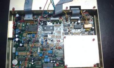

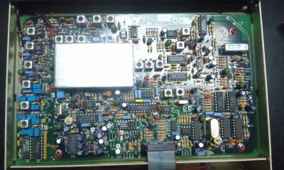

自由调谐接收模式无法发射,对DXer来说很不方便。一个字,拆。
收发信板
控制板

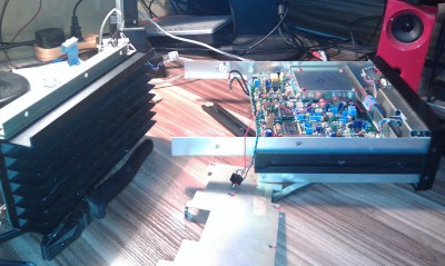

只看该作者 2楼 发表于: 2012-12-07

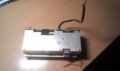

对功放板感兴趣,功放一体化设计,包含了保护电路,正反向功率检测,LPF,ALC,收发转换等
拆除不用的接头,连接线,看,功放板只剩电源线,RX,TX,控制线和天线端口

只看该作者 4楼 发表于: 2012-12-07
继续,保护部分,注意下方,是正反向功率及外部ALC引出端子

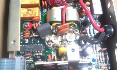

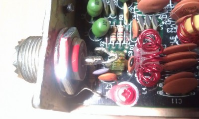

只看该作者 5楼 发表于: 2012-12-07
继续,功放部分,推动使用一对1971,功率放大使用一对MRF455。125W的输出功率,感觉磁环比健伍的机器小很多。

只看该作者 7楼 发表于: 2012-12-07

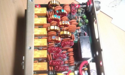

继续,LPF部分,2MHz——24MHz,分为6段。
因此发射频率最高到26.5MHz。

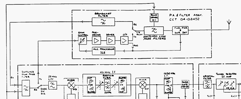

找了张CODAN的PA电路图,但不是9680机器的,只能做个参考。
Codan-PA and Filter.pdf Codan-PA and Filter.pdf (344 K) 下载次数:58

只看该作者 10楼 发表于: 2012-12-07
功放部分框图

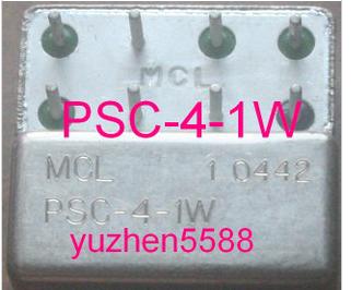

离线BG0APD
8463
只看该作者 19楼 发表于: 2012-12-09
1W射频功率4分支器,1-500MHz,短波波段分支插损6.5db。
