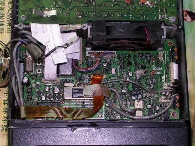

在今年CQWWW比赛我去电厂搞天线时,BG7IBB把机器交给我维修。
初步对机器进行检查后发现这机器不单没有发射,而且是所有频段和模式的接收灵敏度也很低,由此判断故障是源于公共信号通道。而机器各模式和各频段均能收发,则说明信号通路还是通的,只是电路的增益不够。
根据以往的维修经验,首先打开机器测量机器DDS的各频率输出电平。恰好BA7IB把他买的BG8AAS新研制的“高频万用表”KC901H给我试用,于是这个神器就派上用场了。经过测试该机器DDS输出的所有基准和本振频率电平都是正常的,这意味着故障在信号通路上。
本着维修从比较容易之处下手的原则,决定从发射通路下手检查。原因是发射通路中信号的电平比较大,较容易用仪器测试和发现问题,把发射通路的问题解决了,通常接收的问题也就会解决了。
把信号通路掐掉一半:测量机器主板的发射输出电平,结果只有约负二十几dBm,由此确定故障在主板上,功放部分可以先不管它。

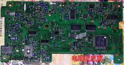

IC-706采用二次变频方式,而且信号通路和主要器件基本是收发共用的,靠开关二极管收发时进行切换。
再掐掉调制部分这一头之后,可能的故障区域就剩下两级中放和两个混频器等电路了。

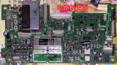

这时候麻烦就来了:从网上找到的IC-706维修手册上的电路图和印刷版图都不是很清晰,尤其是其中元器件的标号根本就看不清楚。很难在电路板上对应原理图找出需要的关键测试信号点来,维修也就无从下手了。
唯有静下心来,把主电路板从机器上拆下来,然后对着电路板,通过万用表自己慢慢跟出电路图来,在此基础上再与维修手册的电路图和印刷版图相对照。
主电路板的走线和元器件排列得很密,又是双面焊接元件和走线,稍不留神眼花就会跟错,工作量之大可想而知。
一些初步确定需要的测试点是在电路板的背面,只有在测试点上焊出细引线,然后再把电路板安装好进行测试。每次都要如此装拆也花费了不少时间。
在对电路进行电平测试时,由于没有该电路的正常电平值作参考,而且KC901H的输入阻抗是50欧姆,有时会拖低某些测试点的测试电平。这些都需要通过根据电路上的参数去估算出电路的增益,再来判断该部分电路是否正常。

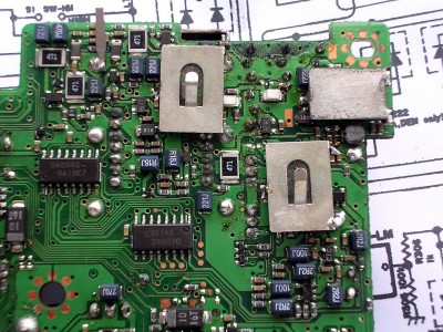

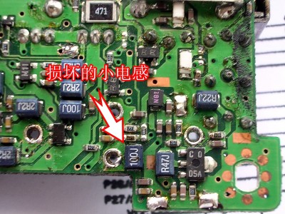

就这样从前级一直向后级逐级进行排查,最后发现第一混频器的输出值低得很不正常。焊下第一混频器严实的屏蔽罩,检查混频器内各路信号电平时发现输入的第一本振电平很低,而输入到主板的DDS第一本振信号输出事先测量过电平是正常的。对照图纸发现电路上还有一级第一本振放大,通过进一步的测量发现这一级电路其供电电压没有了。
通过对该电路进行跟踪排查,最后确定是供电电路上的一个滤波电感损坏开路了。

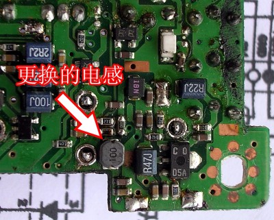

剩下的工作就谁都会做了。找了一块旧电路板拆出一个同样电感值的电感换上去。
更换好小电感之后,把主板重新安装上机器上测试,主板的发射输出电平果然就恢复正常(达到0dBm),同时各频段接收灵敏度也正常了。
