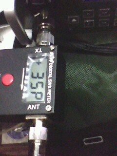

按楼主的方法,折腾P2P,成功实现35W,上硬道理。

再上硬道理,看35W的P2P:
[ 此帖被王朝辉在2012-12-07 19:02重新编辑 ]
Old soldiers  never die,they just fade away.
离线BD6RA
10865
只看该作者 17楼 发表于: 2012-12-07
都折腾到35W了
