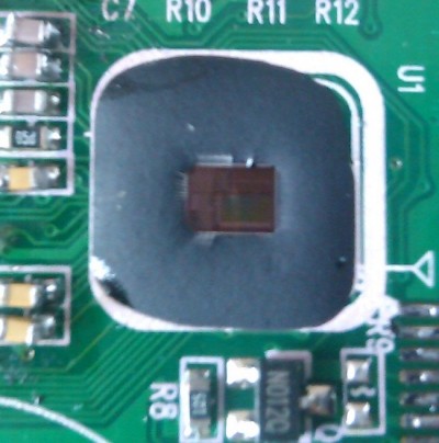

继续发疯,为制作测向机,借道公司渠道,开一款芯片出来。
芯片打样已经出来了,不过因为不是最终版为了重复擦除,所以封装banding的时候,就只banding芯片四周,中心部位亮出来,一旦程序写错了还可以紫外线干掉重来。芯片核是51,64K空间放程序 24k ram空间。休眠功耗1.5uA,开机功耗0.5mA
如果未来精神病继续发展, 主控芯片封装到卡片里面, 用电子纸当作显示屏幕,使用软性电路板,再借刀开一款射频接收机的芯片出来,那么整个100-500MHz的测向机,都可以封装在信用卡里面了。如果能够吧RDA1846裸片整合进来也是不错的选择。唯一的问题是射频芯片的功耗过高了,卡片封装的电池容量扛不住。
把测向机揣在钱包里是遥不可及梦想,外国ham从来没有人实现过的。如果搞的出来就是世界第一,搞不出来就搞成厚一点的卡片。
