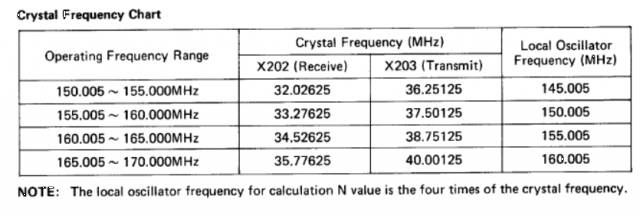

我有三个IC-H6对讲机,有一个的频率是155.199,其他两个是156.900我想改成一样的,我把156.900的编码板换到155.199上,但是它的频率又变成152.599。所以问下高手们谁有此机二极管编码说明给我一份。先谢过。

       IC-H6是单模PLL电路,可编程分频器采用的是TC9122,采用BCD编码设定分频数,分别设定分频数的个位、十位和百位,其中千位已经固定设定为1。
       VCO输出的频率,不管是接受还是发射,全部经过二倍频,这在后面的计算分频比时必须考虑。
       参考信号源石英晶体震荡频率为5.12MHz,经TC5082 pin6输出2048分频,所以步进频率为0.0025MHz。
       IC-H6有四个频率段,以第一个为例,频率范围为150.005~155.000MHz,接收和发射晶体频率分别是32.02625MHz和36.25125MHz,晶体震荡电路二倍频,如前所述的VCO二倍频,接收频率16.9MHz低第一中频,可以计算出接收震荡参考频率和发射震荡参考频率:
       接收参考频率:32.02625×4+16.9=145.005MHz
       发射参考频率:36.25125×4=145.005MHz
       即参考频率Fr=145.005MHz
分频比计算公式:
      F :希望设定的频率(接收/发射)
      Fr:参考频率
      N :  分频比
      N=(F-Fr)/0.005-1000
举例:设定152.675MHz
     N=(152.675-145.005)/0.005-1000=534
          TC9122个位数设定:0100,十位数设定:0011,百位数设定:0101

频率是155.199的,频率段为155.005MHz~160.000MHz,参考频率为150.005MHz。
N=(155.195-150.005)/0.005-1000=38
实际频率应为155.195MHz。
设定TC9122分频编码:个位  1000,十位 0011,百位 0000
注意,不同频率段的版本参考频率不同,见上表。

请教有无二极管的焊接图啊?我想设成同频收发,我在制频板上发射区1位上焊一个天极管,接收区1位上同样焊一个二极管,这样就是同频收发吗?我试了一下,好象还是异频工作,纠结了
