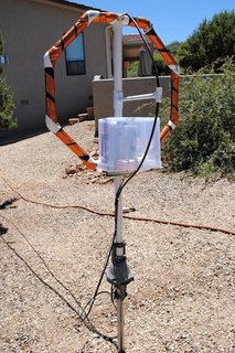

谁试过螺旋加载磁小环?

通过螺旋加载缩小磁环天线体积,或者同等体积实现更高的效率

同样直径的小环,螺旋加载的效率难倒比多环(比如3环)的高?

作者评论效果极好,EHAM好多人持怀疑态度,辩论异常激烈。 最后我竟然在EBAY上发现了这个环在卖。

就是将小环天线的导体变为螺旋导体带,以此来减小小环天线的尺寸,其原理相当于用加载方式缩减线天线长度。这样看来,正如加载线天线效率不如自然谐振线天线,故螺旋加载小环应该比自然谐振的小环效率低。

但是作者的实际通联效果却非常好(1.8米直径在7兆),而且是出乎意料的好,让人惊讶,包括另一作者用SLINKY(类似玩具弹簧)绕的直径0.65米的小环,那个弹簧的直径可是非常细的,但是该作者也称效果很好(5兆)。铜带与铜管也许真的有区别。小环天线的原理与电场天线原理是有区别的,所以似乎不能完全适用楼上电场天线的推理吧。

现在我多次用移动台与理查在40M段工作。对于他的小环(螺旋小环)的表现我印象非常深刻。我知道说什么信号电平(强度)都是相对的,但是他的信号确实很强, 在我的TS-480的保守的S表上,59超过 20dB,这是非常强大的。我有一个很好的可移动式车载安装 - 蝎子与的怪物电容帽/笼形装载螺丝刀天线,在40米上发射约40%的效率 - 但是能让我的S表在59上远远超出10分贝是不容易的,不管你使用的是什么!
任何方式,理查的小环天线是工作的,所以这是最重要的。我总是惊讶于磁小环怎么执行的这么好。
