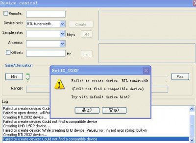

最近购入了RTL8232电视棒,按VR2KW的教程安装完毕后,启动SDR,设置时出现上面的对话框,大致意思是没有发现兼容硬件,重新安装驱动,软件都不管用,请各位大侠帮忙看下,谢谢了。

新的电视棒 tuner 不是 e4k (E4000)
驱动安装 可上 SDR交流群 227987362 問一下

感谢bm2caj的热心回复,问题已经解决,是驱动不对,换了驱动就好了。
